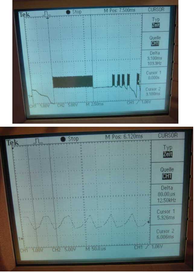

von Stefan (Gast)
die 38kHz zu erzeugen hab ich geschafft ...
habe jetzt nochmal mit Oszilloskop eine fernbedienung nachgemessen ...
(siehe Bildanhang)
im oberen bild ist der erste block mit 9,1ms zu erkennen ... stimmt ja
auch ...
bei größerer auflösung mußte ich dann feststellen dass ein puls 80µs
dauert ... also 12.4kHz
kann das sein?????
danke, stefan

von wolli (Gast)
Erzeugst Du die Pulse in Software? Könnte Probleme mit den Interrupts
geben, da diese sich im Normalfall nicht gegenseitig unterbrechen. Hast
Du das Signal direkt am uC über einem Widerstand (z.B. 10k)gemessen?
von Stefan (Gast)
hi wolli,
die zwei pictures vom osci sind messungen über ne fotodiode der
fernbedienung ... nur die 12.4kHz kommen mir spanisch vor ...
könntest du dir bitte das picture von oben mal anschauen ... kann das
sein??????

von wolli (Gast)
Sieht wie ein Software-Problem aus. Ohne den Quellcode kann ich nichts
sagen. Nimm anstatt einer Schleife lieber einen Timer. Ist erheblich
einfacher und ist auch leichter zu erweitern.

mich würde aber interessieren ob die 12.5kHz stimmen!?!
siehe dateianhang weiter oben ... gemessen an der diode der orginal
fernbedienung ...
thx
