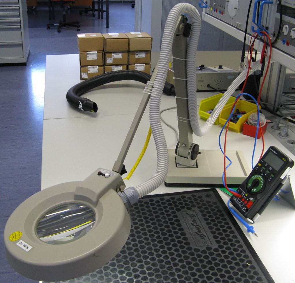

von Thilo M. (Gast)
Im Geschäft lötet mein Kollege fast nur noch unter der Lupenlampe, die
Lötstellen werden einfach besser! ;)
Also einen flexiblen Schlauch an die Lampe montiert und unterhalb der
Lupe absaugen. Funktioniert prima, ich mach morgen mal ein Foto davon.
von Thilo M. (Gast)
OK, hier mal das Bild.

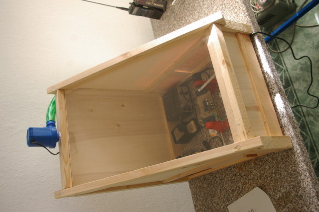

von Burghard (Gast)
Hallöchen!
Ich habe auch ein Problem mit den Dämpfen beim Löten gehabt.
Mein erster Lösungsansatz war eine, mit einer umgebauten Aquariumpumpe
betriebene Absaugung direkt am Lötkolben. Die Saugleistung reichte
jedoch nicht aus, so dass  mein Bastelzimmer noch ordentlich
vollgeräuchert wurde.
Gestern habe ich die ultimative Lösung  fertiggestellt (siehe Anhang).
Auf beiden Seiten können die Schieber geöffnet werden, so dass ich in
den Abzug greifen kann. Die Scheibe besteht aus 2,5mm dickem Plexiglas –
ein Spritzschutz. Bei dem Gebläse handelt es sich um eine Luftpumpe aus
dem Campingzubehör; ursprünglich war diese zum Aufblasen und Leerpumpen
von Luftmatratzen vorgesehen. Der Schlauch wird einfach aus dem Fenster
gehängt
vy 73
Burghard
