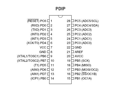

Und wie gesagt, wenn du an PC5 nicht mindestens halbe Betriebsspannung
misst, stimmt was mit dem Vorgang des Programmierens nicht!
Was ich grad sehe:
An Pin20 MUSS ZWINGEND 3,3V und ein 100n C angeschlossen werden.
An Pin21 jedoch NICHT! Dort gehört NUR ein 100nF Kond. nach Masse hin!

von Markus V. (darkangel)
Also 22 --> Masse
21 --> AREF ?? eigentlich nichts oder?
20 -->3V3 und Kondensator 100n an Masse
von Matthias L. (Gast)
>Also 22 --> Masse
JA.
über einen 100nF Kond. an Masse
An 3,3V und ein 100nF C dazu, wie bei Pin7/8
