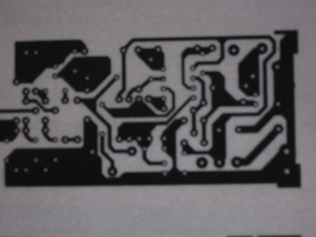

An alle Eagle Profis,
ich habe keine Ahnung nach was ich suche oder ob es soetwas überhaupt
gibt.
Ich habe mal ein Bild angehängt von einem fertigem Layout das ich hatte.
Hier ist zu sehen das die Leiterbahnen teilweise dicker und auch
Sternpunkte mehrerer Bauteilanschlüsse mit einer dicken Leiterbahn
verbunden sind.
Nun kann man sowas auch bei Eagle machen also nicht von Hand sondern
automatisch z.B. Parameter einstellen und Leiterbahn anklicken etc.
Wenn Ihr Euch das Bild anseht seht Ihr hoffentlich was ich meine.
Danke schon mal.
Thomas
OP #924740
@PCB,
konnte "Planes" in der Bedienungsanleitung nicht finden.
Hat das bei Eagle vielleicht noch einen anderen Namen?
Wie kann ich diese Planes erstellen.
@ Simon K,
ich habe das Bild nochmal bearbeitet und es interressiert mich wie ich
die rot
gekennzeichneten Flächen mit Eagle erzeugen kann.
Ich habe nicht alle eingerahmt?!?
Danke
Thomas
OP #925546
@ Christian,
Polypon kannte ich schon, habe es jedoch immer nur für die ganze LP
angewendet.
Habe es jetzt mal ausprobiert und es funktioniert nur ist es recht
aufwendig da ich ja jeden Leiterbahn zuert mit dem Polygon auswählen
muss danach dem Polygon den Signalname geben und das ganze für die ganze
LP :-(.
Das ist ja wirklich aufwendig und alle handmake.
Ich dache das kann man auswählen wie Ratsnest und Luftlinien ein druck
und alles wird erstellt/neu berechnet.
Gruß und Danke
Thomas
#925697
Also, was auch schon hilft ist:
- Am Bauteil mit einer thermisch sinnvollen Leiterbahnbreite anfangen.
Also so, dass beim Löten nicht die gesamte Hitze vom Pad sofort
abgezogen wird.
- Kurz nach dem Bauteil Leiterbahnbreite größer machen (1- mehrere mm).
Dann haste eigentlich den gleichen Effekt.
Diese großen Kupferflächen haben auch Nachteile:
- mehr Abstrahlung bei höherfrequenten Signalen
- unklare Impedanz
- große Kupferflächen einseitig auf der Platine führen zum Verbiegen der
Platine beim Erwärmen.

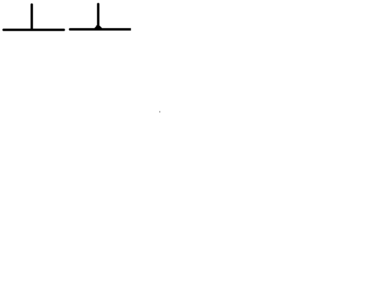

OP #928975
@all,
da eigentlich was mich jetzt noch interressiert ist wenn ich eine
Leiterbahn habe und an dies eine im 90° Winkel angeschlossen ist diese
90° abzuschrägen.
Ist schlecht zu schreiben werde mal ein Bild nachen.
Also hier rechts wie es bei Eagle ist und links wie ich es gerne hätte.
Kann ich das irgendwo einstellen also ohne Polygon?
Danke
Thomas

OP #929468
@AC/DC,
alle Bilder sind nur als Beispiele zu sehen.
Ich habe mit Eagle ein Layout erstellt Schaltplan + Boardlayout.
Es gibt auch keine Fehler nur wollte ich es vermeiden das es direkte
T-Kreizungen gibt und hierbei die Ecken im 45° Winkel abflachen.
So wie im Bild 3 Beiträge weiter ober gezeigt.
Ich habe die Zeichnung mit Paint gemacht da ich auf diesem Rechner sonst
nichts zur verfügung habe.
Thomas
#929504
@ Thomas S. (thomass)
Kann man einfach die 45 Grad Winkel layouten, dann halt noch extra den
geraden Strich" zusätzlich zeichen (Wire). Ist aber recht aufwändig.
Vielleicht gibts dafür ein ULP? Such mal nach Teardrops, das ist sowas
ähnliches.
MfG
Falk
