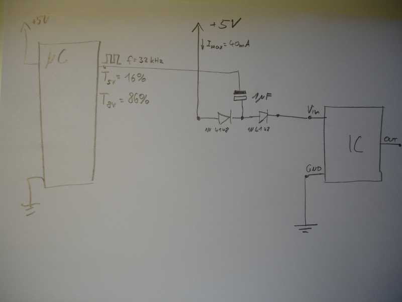

5V 8V Schaltung für µC -> IC so machbar? (Siehe Schaltplan)
Gast #924549
ich verwende einen IC (Sensor) den man am Anfang programmieren muss.
Dazu muss die IC-Betriebsspannung nach einem bestimmten Protokoll auf 8V
angehoben werden (für ein paar ms).
Meint ihr meine Spannungserhöhungsschaltung ist so möglich?
An den Dioden fallen 2x 0,7V ab, sprich der IC bekommt nur 4,3V, mit dem
PWM Ausgang wird kontinuierlich 0,7V zusätzlich eingespeist (16%
Tastverhältnis), und für die 8V Bits wird das Tastverhältnis kurzzeitig
auf 86% angehoben.
Was meint ihr hat das ganze für eine Signalverzögerung beim Wechsel von
5V -> 8V und wieder zurück (Kondensator 1µF!?)
Stefan
Erkläre mal genau was für eine Spannung der IC braucht.
Am besten die Spannung in einem Diagramm aufzeichnen, wo auch die Zeiten
eingetragen sind.
Obwohl grundsätzlich der richtige Ansatz zur Spannungserhöhung, ist die
restliche Schaltung falsch.
Der IC bekommt jetzt eine Spannung die mit 32kHz zwischen 3,6V und ~7,3V
schwankt.
Edit: Es sind 8,5V. Danke Gerd
Du musst die 8V noch glätten und dann mit einem Transistor zum
programmieren im richtigen Moment durchschalten. Es könnte auch mit
einer Diode gehen, wenn der Kondensator zur Glättung nicht zu groß ist.
Hast du die Schaltung selbst entworfen, oder Teile davon aus einer
anderen Quelle?
> Gruß
Gruß, Esko

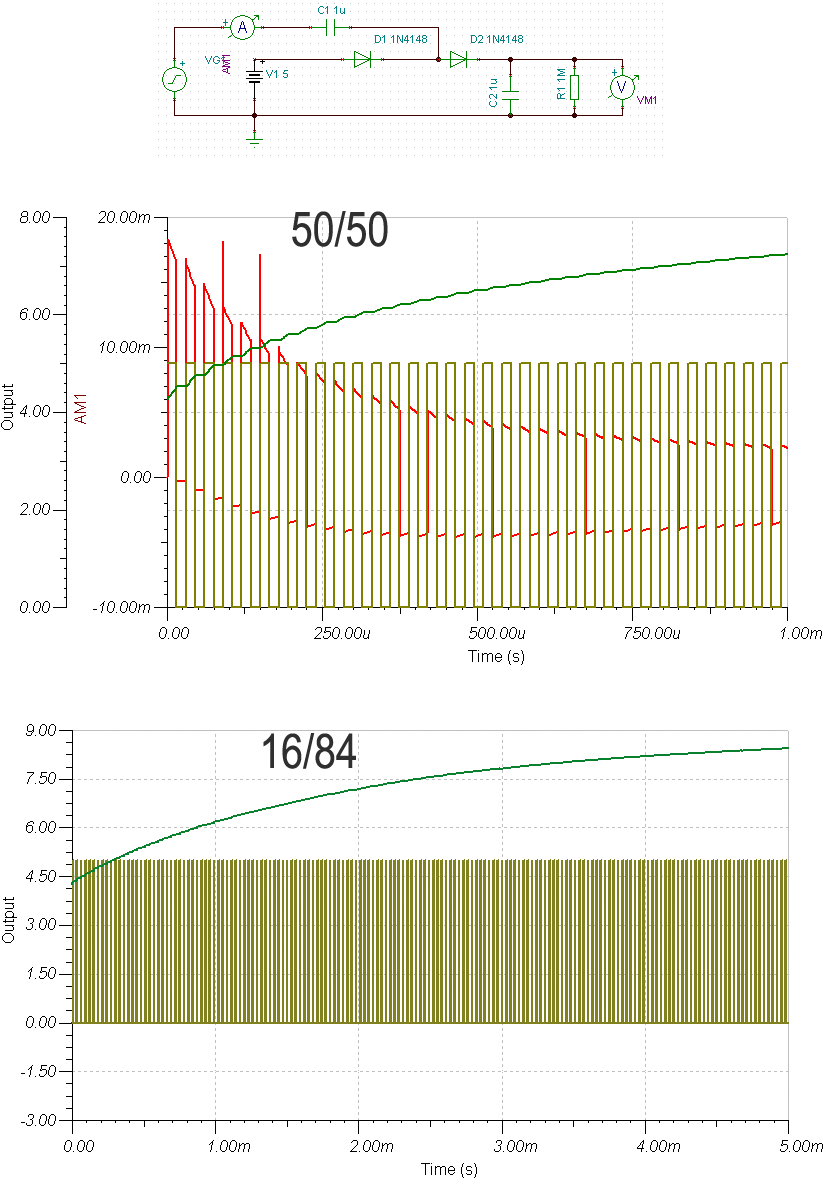

Wie Gerd bereits sagte, kommt am Ende immer ca. 8V raus.
Das Verhältnis von 1 und 0 bestimmt eigentlich nur, wie schnell die
"Flanke" ansteigt.
Du kannst natürlich versuchen mit einem Lastwiderstand vor dem IC und
rumprobieren am PWM Verhältnis zum Ziel zu kommen, das setzt aber
voraus, dass das IC immer einen konstanten Strom zieht.
In meiner Simulation habe ich einen Innenwiderstand von 250 Ohm für
deinen uC gesetzt.
Damit fließen etwa 20mA Strom aus dem IO-Pin und der Anstieg bei 50/50
ist ca. 1ms.
In Wirklichkeit besteht hier die Gefahr, dass du dir den IO-Pin
überbelastest.
Ein Transistor/Mosfet als Treiber sollte hier her.
Wir wäre folgendes: du erzeugst die eine stetige 50/50 PWM auf einem
Pin, machst dir über die Chargepump eine 10V Spannung und teile die mit
einem Widerstandsteiler auf 8V oder setze noch ein/zwei Dioden davor,
wenn dein IC nicht auch 10V verträgt.
Nimm andere Dioden (Schottky), die weniger Spannungsabfall haben.
Schalte die 8V auf die 5V (natürlich auch über Schottkys) mit nem extra
Transistor (wie von Gerd vorgeschlagen).
Brauchst halt nochmal einen I/O Pin zum ansteuern dieses Transistors.

Vielen Dank für die ausführliche Antwort. Ich werde das ganze mal
genauer untersuchen und die benötigten Werte nochmal kontrollieren damit
die Flankensteilheit auch passt.
Mit was hast du das ganze genau simuliert? SPICE ist mir ein Begriff
aber so ne schöne grafische Oberfläche ist mir neu.
Stefan
