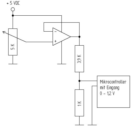

Ich habe das gleiche Problem (Poti-Ausgang 5 V) auf einen
Mikrocontroller mit 1,2 Volt.
Anbei mal meine Vorstellung zur Schaltung.
Hier mal meine Fragen:
Geht das generell so?
Was für einen OpAmp nehme ich (die Auswahl auch an Rail-to-Rail Typen
ist ja schier unendlich)? Meine Zielvorgaben sind preiswert und leicht
zu löten (nicht unbedingt SMD).
Muss vom Poti zum + OpAmp noch ein Widerstand (Strombegrenzung für OpAmp
Input) rein, wenn ja welche Grösse?
Geht die Rückkopplung so direkt (ist ja in vielen Schaltplänen so
angegeben, allerdings war hier vorher von R/2 in der Rückkopplung die
Rede)?
Müssen noch irgendwelche Kondensatoren hier rein (Glättung, Schutz OpAmp
oder so)?
Dann habe ich irgendwo gelesen, dass noch Sondervorkehrungen für das
Abschalten des OpAmps (geht kaputt, wenn noch Spannung am Input, aber
keine mehr an V+) vonnöten sind. Brauche ich da bei meiner simplen
Schaltung irgendwas?
Generell würde ich die Schaltung gern aufbauen und sie soll dann ohne
weiteres Gebastel und böse Überraschungen arbeiten. Geht um eine
Freifeldmessung mit Windfahne (Poti) und Datenlogger (Mikrocontroller).
Und ich wollte dann eigentlich nur alle zwei Monate zur abgelegenen
Messstelle, um Daten abzuholen und da dann keine bösen Überraschungen
erleben.
