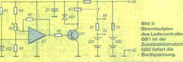

guude, so wie im Anhang z.B. Die ref der Z-Diode könnte nat. auch von etwas besserem kommen. guude ts
#924871
kurzer Nachtrag! Die Led baue ich immer ein, weil meine alten, hier rumliegenden OPAMPS, die ich zudem noch als Komparator mißbrauche, keine Rail to Rail Typen sind. Der Schalttransistor ist irgendein N-Kanaler Mosfet. ...alles wird gut ts
Du brauchst als erstes eine geregelte Referenzspannung für den Komparator. Nimm z.B. einen billigen +5.0V Festspannungsreger (LDO). Die 5V legst du an den Referenzeingang des Komparatos. Jetzt teilst du deine Batteriespannung über einen Widerstandsteiler (z.B. auch ein Poti) so runter, dass bei ca 13.5V eine Spannung von 5V entsteht (z.B. 27k gegen GND und 47k an Batt+) Diese Spannung legst du auf den anderen Eingang des Komparators. Hinter dem Komparator brauchst du natürlich noch einen ausreichend leistungsfähigen Treiber, der dein Relais anziehen kann (Transistor oder Mosfet), Schutzdiode nicht vergessen, damit das Relais beim Loslassen nicht deine Schaltung zerbläst.
#924902
@Tim konntest Du meine oben angegebene Schaltung nicht sehen, oder erklärst Du sie gerade? Wie Du siehst ist dort die Ref.-Spg. aus einer Z-Diode auf 7V gelegt, damit ich den anderen Spannungsteiler nicht erst berechnen muß, sondern einfach 1:1 mit zwei gleichen Widerständen erzeugen kann. Hinweis! Die Zeichnung auf einem Tablet gemacht, und kann gefahrlos mit jedem Broswer geöffnet werden. guude ts

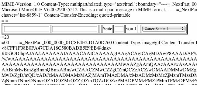

@klodeckel: nein, ich kann deine schaltung nicht sehen. a) weil ich meine antwort parallel dazu schrieb b) weil ".mht" entgegen deiner annahme kein standardformat für die darstellung im browser ist. (siehe screenshot) die idee eine z-diode zu nehmen finde ich auch gut, obwohl sich mir der "vorteil" von 2 gleichen widerständen nicht so ganz erschließt. ein komparaturpunkt etwas unter 14V dürfte auch kein fehler sein...
#924954
>weil ".mht" entgegen deiner annahme kein standardformat für die >darstellung im browser ist. Der IE kanns.
ah! geht doch. zu "der IE kanns" sag ich mal soviel: der "kann" auch so einiges mit deinem system... ;-) also: die schaltung ist prima. die 3 widerstände vor dem komparator würde ich hochohmiger dimensionieren (47k), um den stromverbrauch bei abgestelltem auto zu reduzieren. und zwischen die 2 widerstände noch nen trimpoti einfügen (z.B. 10k), dann kannst du den schaltpunkt einstellen. beim mosfet darauf achten, dass er den einschaltstrom (der höher ist als der dauerstrom bei angezogenem relais) verträgt. tim
Danke @ all. Ich werd das mal probieren. Eine Frage noch. Der Widerstand über der Z-Diode, wieviel Ohm sollen das sein? Schlecht zu erkennen. Andi
#925032
nimm 1k .sollte gehen. ts

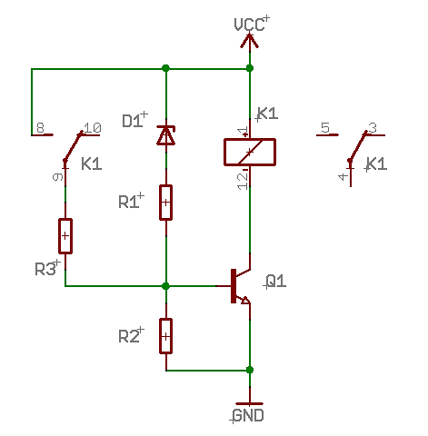

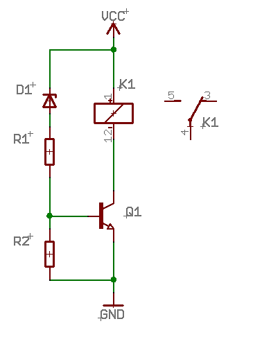

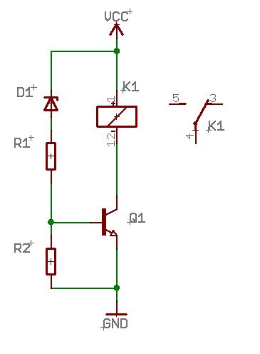

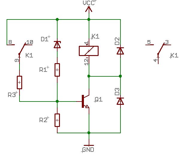

Der geht auch. D1=12V, R1=R2=1k Ohne Hysterese.
#925658

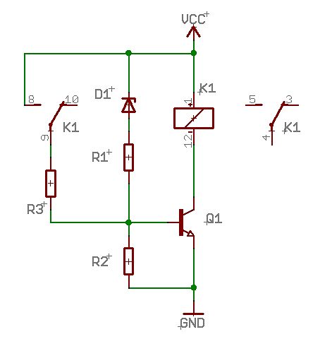

Oder der. D1=12V, R1=R2=1k, R3=100k Mit Hysterese.

Schaltungen theoretisch schön, aber bei Kfz ? Die Abschaltung der Zündung und anderer Induktivitäten erzeugt auch negative!! Impulse auf der Speisespannung, die dann z.B. einen "unerklärlichen" Transistortod Q1 zur Folge haben können.
#925763

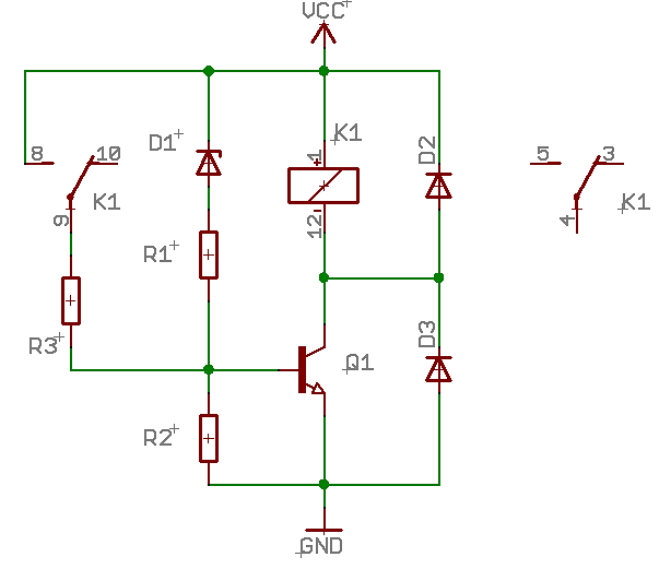

Ja, das ist nun mal eine Skizze. Da darf ohne weiters einer eine Freilaufdiode oder ein Snubber-Netzwerk einbauen ;-) BTW: Da wäre ich mir gar nicht mal so sicher, dass der Transistor stirbt, denn es gibt keinen niederohmigen Pfad für eine negative Spannung. Der niederohmigste Pfad ist übder das Relais, und hier kann der Strom wegen der Induktivität nur langsam ansteigen.
#925781
1.Der letzte Transistor lebt nicht lange OHNE Schutzdiode wegen der Anschaltspannung des Relais! 2.Der letzte Transistor lebt nicht lange MIT Schutzdiode über dem Relais, da wenn die +12V kurzzeitig negativ sind (z.B. bei Abschaltung der Zündung)die Transistor-Strecke als "Z-Diode" wirkt und wegen Überlastung stirbt. Deshalb wäre weitere Diode von + nach Minus in Sperrichtung sehr nützlich, um diesen Fall zu verhindern.
#925819
>Der letzte Transistor lebt nicht lange OHNE Schutzdiode wegen der >Anschaltspannung des Relais! Oh doch, man glaubt nicht, wie lange der überlebt. Selber schon mal ausprobiert? >da wenn die +12V kurzzeitig negativ sind (z.B. bei Abschaltung >der Zündung)die Transistor-Strecke als "Z-Diode" wirkt und wegen >Überlastung stirbt. Schon vergessen: das Relais hat einen eingebauten Strombegrenzungswiderstand ;-) Also, um die aktuellen Erkenntnisse in das Schaltungsdesign einfliessen zu lassen, hier eine überarbeitete Version.
