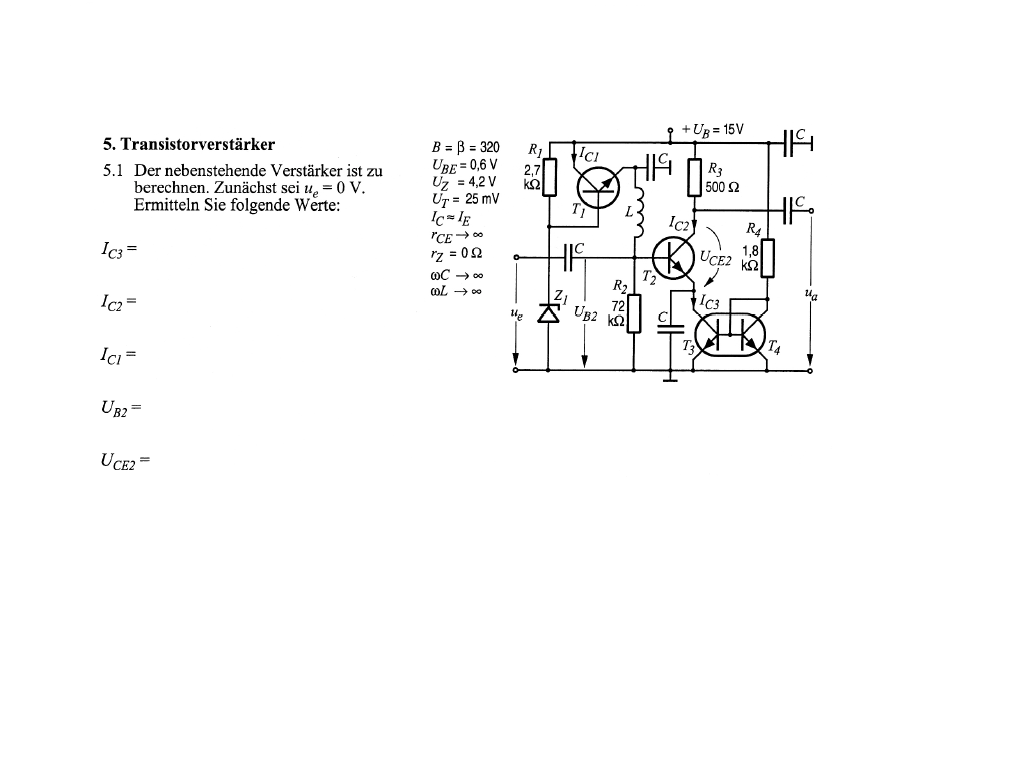

Hallo Leute,
ich habe ein Problem mit der Aufgabe schon beim ersten Schritt, quasi
Ic3 zu ermittlen.
Folgender Weise bin ich vorgegangen:
Zunächst wissen wir ja, dass an der Z-Diode (wie vorgegeben) 4,2V
abfallen. Dieses Potential liegt an dem Punkt, welcher R1 und T1
verbindet. Zwischen Basis und Emitter fallen 0,6 V ab.
wL -> unendlich, d.h. die Differenz von 3,6 V fällt an R2. Der
Transistor daneben hat zwischen Basis und Emitter erneut 0,6 V.
Da es sich hierbei um ein Stromspigel handelt ist u.a Ic3 gleich Ic4.
Nun komme ich nicht weiter...
Ich weiß dass Ic4 durch den Widerstand R4 fließt. Aber nun weiß ich
nicht wie ich an die Potentiale ran komme, quasi welche Spannung liegt
an R3 ?
Durch diesen Widerstand fließt ja Ic3, was gesucht ist ?
Über R3 fällt doch irgendeine Differenz ab (Ub - X) !!!
Weiß einer wie ich da ran komme ??
Vielen Dank im vorraus !!!!!!
mfg
Felix

Hallo Felix,
um IC3 zu bestimmen vergiss erst mal den ganzen komplizierten Kram mit
Z-Diode, Spannungsabfall an R3, ... Du versuchst die Aufgabe vom
falschen Ende her zu lösen.
Entscheidend für IC3 ist, dass T3 und T4 einen Stromspiegel bilden. Das
hast du richtig erkannt, jetzt schau dir zu dieser Stromspiegelschaltung
noch mal im Lehrbuch an, wer den Strom bestimmt. Es ist grade nicht T3
(mit seiner komplizierten Verschaltung) sondern T4 mit seiner einfachst
möglichen Verschaltung. Rechne dir damit aus, welcher Strom durch T4
fliest, dann hast du sofort auch das gewünschte Ergebnis für IC3.

Das ist eine schöne Aufgabe - woher hast Du die? Uni oder FH? Wir hatten
nie so praxisnahe Schaltungen.
Also wenn ich mal mit dem Daumen peile (also beta=unendlich etc.
ansetze) ist Ic3==Ic4==8mA.
Nun fließt Ic3 auch durch R3 und verursacht dort einen Spannungsabfall
von 4V. (Ic3*R3) Die Versorgungsspannung beträgt 15V und 15V-4V ist 11V.
Diese Spannung liegt also am Kollektor von T2 an. Den Spannungsabfall
U_CE kann man jetzt nicht bestimmen weil man ja nicht weiß welchen
(differentiellen) Widerstand der Transistor gerade hat. Da Du ja aber
die Basisspannung kennst, kannst Du 0.6V U_BE abziehen und hast die
Spannung am Emitter (kann man ja auch als Emitterfolger betrachten.)
Die Differenz aus beiden ist dann das gesuchte U_CE.
Wenn Du nun Basisstom, intrinsischen Emitterwiderstand etc. noch
berücksichtigen musst/willst wird es etwas rechenaufwändiger - das
Prinzip bleibt aber das Selbe.
