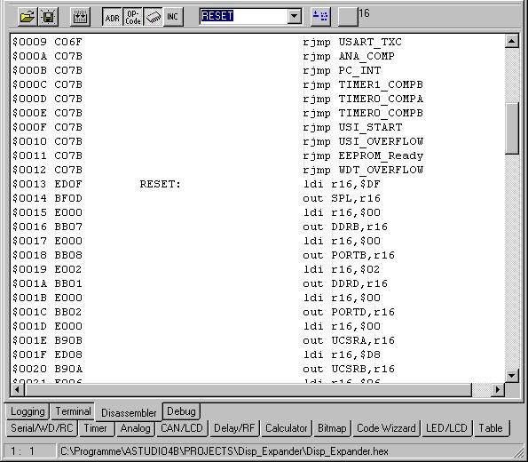

Gast #927017
Hi
Bist du jetzt beim Disassemblieren oder Simulieren. Bei Ersteren gehe
ich vom Hex-File aus. Und auch beim Simulieren würde ich eine Art
Zwischencode erzeugen, mit dem die eigendliche Simulation läuft.
Habe mal ein Screenshoot von meinem Disassembler angehängt.
MfG Spess
Gast #927198
Sieht doch schon mal ganz nett aus, weiter so :-)
