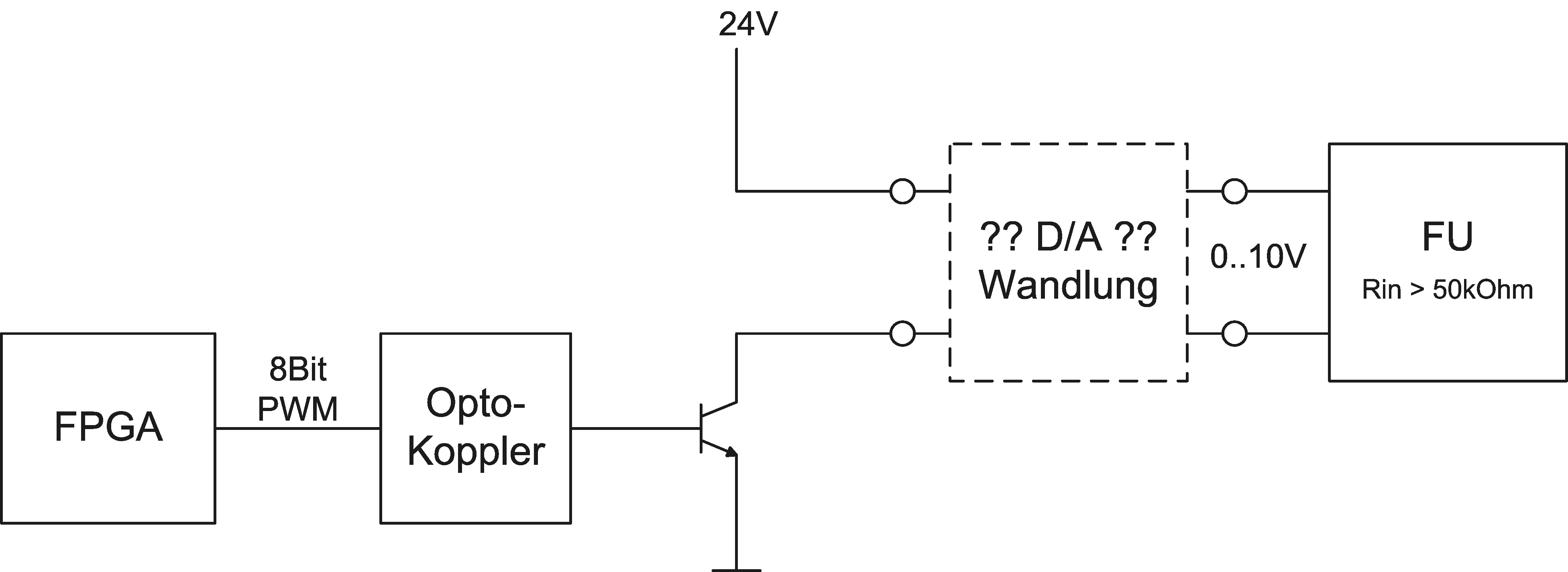

ich will eine PWM-zu-Analog Ausgangsschaltung bauen (siehe Skizze).
Ja, der bestehende Artikel zu PWM ist bekannt:
http://www.mikrocontroller.net/articles/PWM
Kapitel: DA-Wandlung mit PWM
Üblicherweise wird das ja mit einem RC-Glied und evtl. etwas besserer
Filterung gemacht. Grundvoraussetzung für diese Variante ist jedoch,
dass das Filter mit einem Push-Pull Driver angesteuert wird.
Die Analog-Ausgangsspannung verhält sich dann auch schön linear zum
eingestellten PWM-Wert. Das geht aber in meinem Fall nicht, weil ich auf
der galvanisch getrennten Seite keinen Push-Pull Driver habe.
Es gelten folgende Eckdaten:
- 8Bit PWM wird im FPGA erzeugt
- PWM Frequenz einstellbar von 100Hz..50kHz
- Versorgungsspannugn Sekundärseite 24V/0V, schlecht stabilisiert, z.T.
versaut
- Analog Out 0..10V, effektiv verwendet 20..80%
- Last-Eingangswiderstand >50kOhm
- Ripple < 200mV
Die Analogspannung muss sich möglichst linear zum eingestellten PWM Wert
verhalten, ein allfälliger konstanter Offset kann in Software korrigiert
werden.
Wie könnte die Beschaltugn aussehen?
Erste Versuche mit diversen RC-Varianten und Beschaltungen sind
gescheitert, weil zu stark nichtlinear.
Folgende Varianten stehen wohl zur Diskussion:
- integrierter DA-Wander. Problem: braucht mehrere Steuerleitungen, ich
sollte jedoch für den Analog-Out nur 1 PWM-Out verwenden
- nach NPN Ausgangsstufe einen Komparator einbauen, ab Push-Pull Ausgang
des Komparators mir RC-Filter weiterfahren
- weitere Ideen?
Gruss und Dank,
Martin

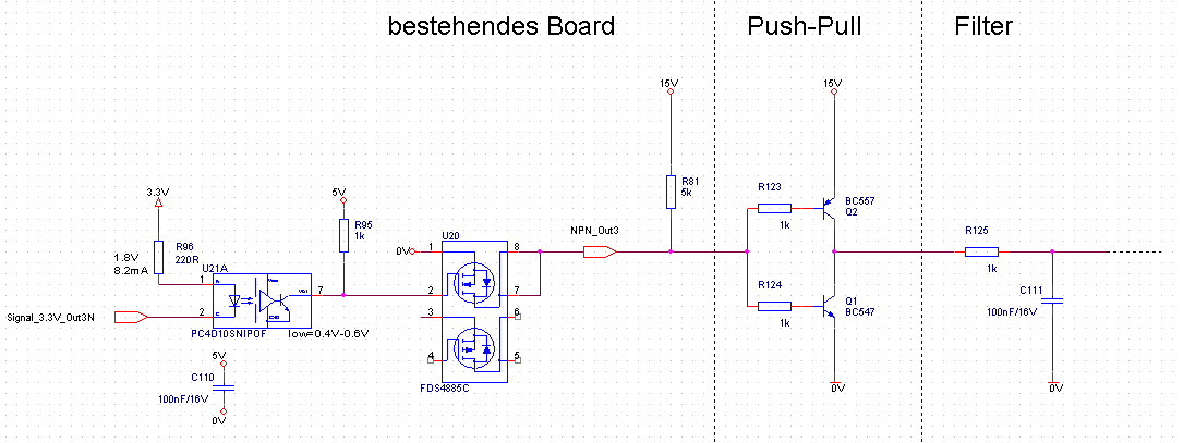

von Martin K. (mkohler)
Dann würde das ganze also ca. so aussehen (siehe Anhang).
Die Widerstandswerte sind hier noch nicht berechnet.
Die Filterstufe lässt sich dann problemlos erweitern mit einem OpAmp,
welcher dann auch gleich die Impedanzwandlung erledigt.
Die gezeichnete 15V Speisung soll aus der 24V Speisung generiert werden.
Das Umschalt-Problem liesse sich wohl lösen, indem ich je 1
Filter-Seriewiderstand an die beiden Collector Anschlüsse der
Transistoren anschliesse.
Weitere Anmerkungen sind erwünscht!
edit: ooops... habe gerade gesehen, dass ich BC5x7 anstelle BC8x7
eingesetzt habe :-(
von Matthias L. (Gast)
Das ist keine Push-Pull-Stufe!
Eine Push-Pull-Stufe sieht so aus:
----------o---------PLUS
          |C
      -- npn
     |    |E
in---o    o------------out
     |    |E
      -- pnp
          |C
----------o--------GND
keine Widerstände!
Wenn der U21A ein Optookoppler sein, soll, dann schließe den R95 gleich
an 15V an und lass den U20 weg!
Beachte allerdings, dass diese PushPullStufe nur ca 0,6V/14,4V als
Ausgangsspannung hat
geht nicht, U20, U21 und R95 gehören zum bestehenden Board, dieses kann
nicht verändert werden.
Erst nach dem OpenDrain Output habe ich Zugriff.
(der Pull-Up R81 gehört eigentlich nicht zum bestehenden Board)
Das stört mich eigentlich nicht, solange die Stufe sauber durchschaltet
und einigermassen symmetrisch arbeitet.
Stimmt... ich hatte da etwas vertauscht bei der Push-Pull Stufe..
