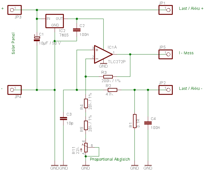

Ich habe folgendes Problem. Ich möchte den Strom messen, der von einem
Solar Panel in einen 12V Blei Akku geladen wird. Dazu benutze ich die
Schaltung im Datei Anhang. Sie liefert mir am OP Ausgang den Halben
Stromwert als Spannung. Wenn ich diese Schaltung an ein Netzgerät hänge
und hinten eine einstellbare elektronische Last anschliesse, die
Ausgangsspannung am OP mit dem Poti Abgleiche, dann habe ich am Op
Ausgang eine recht lineare Spannung proportional zum Laststrom ( 0 - 10
A ).
Schliesse ich sie hingegen an die Solar Anlage an, dann stimmt wohl die
Anzeige im unteren Bereich ( < 0,5A ) aber je weiter der Strom zunimmt
um so weiter läuft sie auseinander. Ich habe so bei 5 A Panelstrom eine
abweichung von fast 0,5 A gegenüber einem in reihe geschlossenen
Multimeter.
Kann mir jemand sagen woran es liegt, dass die Anzeige bei dem Netzteil
Linear ist, an der Solar Anlage jedoch nicht ? Hat es was mit dem
variierenden Batteriestrom zu tun ?
Hat jemand eine Lösung wie ich das ganze linear hinbekomme ? Die Anzeige
muss bis ca 10 A Panelstrom gehen.
Bin für jeden Vorschlag dankbar
Andy

Gast #925893
Da muss ein systematischer Fehler vorliegen.
Wenn ich die Schaltung durchrechne, erhalte ich
Ujp5 = 0,6R* I   für R11=0
und
Ujp5 = 0,422R* I für R11=22k
Also irgendwie nie diesen Faktor 10 (bzw. 0,1R * I).
Stimmen die Widerstandswerte R4 = R5 = 20k und R3 = 200k?

Gast #925933
Ja, die Widerstandswerte stimmen. Sind sogar 1%ige widerstände. Da die
Verstärkung ja ( in diesem Fall ) 1+ R3 / (R4+R5) also 201 / 40 = 5,025
also nicht genau 5, was ich benötige ( denn die Spannung soll ja der
halbe Wert des Laststromes sein ) daher das zusätzliche Poti, denn bei
einem Verstärkungsfaktor von genau 5 brauche ich dann einen
theoretischen Widerstandswert von 1+R3 / Verstärkungsfaktor = 201 / 5 =
40,2 K. Mal ausgehend von Bauteiltoleranzen lässt sich der Wert auch
Messtechnisch sehr gut mit diesen Werten erzielen und mit R11
einstellen.
Wie schon erwähnt, funktioniert es auch recht linear mit einer
einstellbaren last an den Ausgängen. Jedoch im Betrieb mit mit dem
Solarpanel und der 12V Bleibatterie hab ich eine Abweicheung von 250mv
im 0 - 5 A Bereich, was eine Abweichung bei der Stromanzeige von 0,5 A
macht und das ist meines erachtens beträchtlich. ( Die halbe Spannung
deshalb weil ich den Bereich 0- 10 A mit einem ADC eines µC erfassen
will, also 0-5 V ADC Eingang bei 0 - 10 A Panelstrom. Darum hab ich auch
eine Abweichung von 0,5 A auf der Anzeige bei 250mV OP Ausgang )

In der + Leitung zwischen Solarpanel und Batterie sitzt lediglich ein
Laderegler, welcher das ganze aber nicht beeinträchtigt, das phänomen
habe ich auch wenn ich ihn weg lasse.
Vielmehr habe ich grade den Verdacht dass das Problem der Shunt
Widerstand verursacht, der sich bei steigendem Stromfluss zunehmend
erwärmt und somit seinen Widerstand ändert.......         Okay, andere
idee.....
Wenn ich eine 4mm2 Kupferleitung mit einer länge von rund 22,5 cm nehme,
habe ich doch bei einem spezifischen Widerstand von kupfer von 0,0178
einen Widerstand von 0,001 Ohm. ( Korrigiert mich bitte wenn ich mich
irre ) Jedenfalls etwas dass sich nicht so stark erwärmt wie der 0,1R /
5 W Shuntwiderstand. Dann müsst ich nur meine Schaltung neu
Dimensionieren und schauen ob dieses Phänomen immer noch besteht.
Wenn jemand andere Vorschläge hat... gerne willkommen :-)

Ja, nur würde das auch bei Netzbetrieb + Lastwiderstand auffallen.
Falls es damit also doch reproduzierbar ist, dann kühl den Shunt im
Betrieb mal ab und schau ob sich was ändert. Wenn ja ist der schuldige
gefunden und du kannst den Shunt gegen einen kleineren ersetzen.
Ich denke aber er ists, denn bei 10A verbrät der Shunt 10 Watt, also das
doppelte zugelassene.

Gast #925999

Gast #926057
Wie die das im Labornetzteil machen weiss ich nicht genau, auf den
ersten Blick wird das durch einen Mosfet BUZ71A und einen fetten draht
geregelt welcher wohl als shunt dient.
Ich habe eben allerdings mal die Variante mit dem 4mm2 Kupferbügel
ausprobiert, ein wenig geschliffen und siehe da von 0-5 A hab ich nur
noch ne Abweichung von ca 30 mA also ein absolut vertretbares Ergebnis
:-) und eine Temperaturquelle weniger. lol
Dann kann ich mich ja an die 100 A Variante machen grins
Vielen dank erst mal an alle. Liebe Grüsse, Andy

Gast #2128881
Auch wenn der Beitrag schon älter ist .....
War gerade auf der Suche nach so einer Schaltung und habe wohl das
Problem von Andy gefunden.
Er schreibt um 14:09:
... Da die Verstärkung ja ( in diesem Fall ) 1+ R3 / (R4+R5) also 201 /
40 = 5,025 also nicht genau 5 ...
Seine Formel ist falsch und muß lauten:
                  R3
Verstärkung = 1+ -----
                 R4+R5
und das sind eben 6 und nicht 5,025. Damit erklärt sich auch sein
"rauslaufen" bei höheren Strömen von seinem "theroteischen" aber
falschen Wert.
Vielleicht hilts jemandem.
