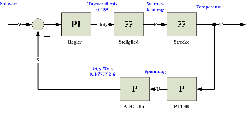

von Matthias L. (Gast)
regelungstechnisches Erstzschaltbild?
von Kai K. (lekai)
Ok ich habe verstanden das ich die Stellgröße y skalieren muss, aber
verändere ich da nicht mein Verstärkungsfaktor?
Sage mal, du musst doch irgendein regelungstechnisches Ersatzschaltbild
haben, welches du realisieren willst? Oder prgorammierst du einfach
drauf los?
Ich hab mal eins gemalt.
Und alle Informationen aus deinem Post eingetragen, die ich entnehmen
konnte.
Hier kannst du erstmal dran rum rechnen und sehen, was du wo für
Variablen und Wertebereiche brauchst, usw...
Sowas bracust du zuerst, natürlcih komplett ausgefüllt und berechnet.
(Evtl sogar simuliert).
Erst danach macht es doch Sinn, etwas (also das) zu programmieren.
Oder bevorzugst du den Entwicklungsalgorithmus TryAndError ?
von Kai K. (lekai)
OK
Eine Sprungantwort habe ich aufgenommen. Es ist ein PT1, mit einer
Totzeit Tt=5 s. und Ts=725 s.
Bei dem Ks bin ich mir nicht ganz sicher. Meine Sprung verläuft von 23,5
bis 35,6 Grad Celsius und die Stellgröße springt von 20 auf 115.
Ks=Istwertänderung/Stellgrößenänderung
Für die Istwertänderung habe ich die Spannungsänderung von 23,5 auf 35,6
genommen. also U(23,5)=1,0915 V und U(35,6)=1,1384 V das macht klägliche
0,047 V.
Und für die Stellgrößenänderung habe ich den Spannungsmittelwert durch
das PWM Signal berechnet. Die Heizfolien hat 13,8 Ohm und wird mit 12 V
betrieben. Also macht das PWM=20 => 0,94 V und PWM=115 => 5,41. macht
4,47 V.
Für Ks ergibt sich dann 0,01. Das ist gefühlt sehr wenig.
Ist das so richtig? Es kommt mir sehr klein vor.
vielen dank für eure geduld
>Es ist ein PT1, mit einer Totzeit Tt=5 s. und Ts=725 s.
Ein PT1 hat keine Totzeit. Wie hast du die Totzeit festgestellt?
>das macht klägliche 0,047 V.
Wenn dann 0,047V/12,1K = 3,88mV/K.
>indestens 0,1 Grad sein.
Bist du sicher, dass du 388µV messen kannst? Also nicht nur
5V/2^24=300nV, sondern auch die Leiterbahnführung, Schaltungsmannse...?
>Die Heizfolien hat 13,8 W ...
Heizt du mit Spannung deine Strecke auf, oder mit Watt (=U*I)
=>Annahme Ohmsch: P = Ueff²/R = P0*WURZEL(d)
  P = 13,8W * (duty/256)²    duty=[0..255]
>23,5 bis 35,6 Grad Celsius
>Spannungsänderung von 23,5 auf 35,6 genommen.
Was ist denn das für ein Teil, was du dort erwärmst? Wie ist der Sensor
angebracht?
