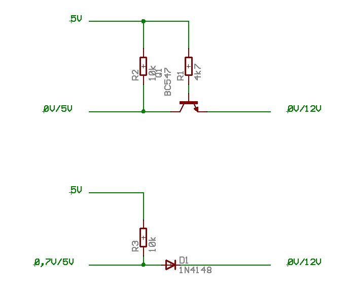

Hallo, ich habe da ein signal, was immer von Masse auf 12V pendelt und
ich wollte einen pin meines avr immer dann mit masse belegen, wenn
just
bei meinem signal masse anliegt.
ein relais ist leider zu träge
hat da einer ne idee wie sowas zu realisieren ist? vielen dank
Gast #69468
Wie währe es mit einer Diode und einem Widerstand. Den Widerstand an den
Portpin und an +5V. Die Diode mit der Anode ebenfalls an den Portpin
und die Kathode an das signal mit deinen 0V / 12V.
Diese Technik nennt sich Diodenlogik und ist ca. 30 Jahre alt aber
immer noch ein sehr gutes Hilfsmittel für kostengünstige Lösungen.
MfG Freddy

Gast #69470
o-------------------o----------o 5V
                  .-.                 | | 2k2
                  | |  2k2            '-'
                  '-'                  o---------o
                   o           _   |/           5V/0V
  12V/0V           o--------o-|___|--|
            _  |/                  |>   NPN
      o---o|___|-|             10k     o
                 |>  NPN               |
           10k     o                   |
      o------------o-------------------o----------o
         alternative zur MML(mikey mouse logic)

Gast #69473
@edi.edi:
Kannst Du bitte einmal die Vorteile der 2-Trnasistor-Schaltung
gegenüber der einfachen Spannungsteiler- oder
Widerstands-Dioden-Variante erläutern? TIA.
Gruß, Frank
Gast #69474
Widerstandsvariante:  + Sehr geringe kosten
                      + geringer Aufwand
                      - Geht nur für berechnete Spannung sicher.
                      - belastet die 12 V dauernd
Widerstand-Diode:     + Gerinege kosten
                      + geringer Aufwand
                      + keine Signalbelastung bei 12V pegel
                      - nur 0,7V / 5V am Portpin
Transistor + 2 R's:   + relativ geringe kosten
                      + 0V / 5V Pegel
                      - erhöhter aufwand
2 Transistroen +4R's: + hier kommt edi.edi ins spiel!!!
                      - hier ebenfalls
MfG Freddy

Gast #69479
Wenn man die Widerstände das Spannungsteilers groß genug wählt, ist die
Belastung der 12V vernachlässigbar. Die 2-Transistorvariante hat
einen Schaltpunkt, die anderen Varianten nur einen linearen Übergang
(hilft bei verschleiften Flanken). Alternativ kann man auf den Inverter
(zweiter Transistor) verzichten und das Bit in Software invertieren
(wenn die Schaltung für den AVR sein soll).
