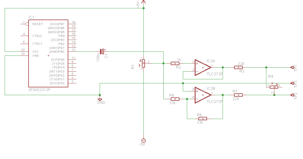

ich versuche grade (im Augenblick noch auf dem Papier) eine Impulsfolge
aus einem 2313 als symmetrisches Signal auszugeben.
Das beste, was mir bislang dazu eingefallen ist hab' ich mal als
Schaltplan skizziert.
1. Kann das mit der Arbeitspunkteinstellung über R1 überhaupt so
funktionieren?? Der Spannungsteiler ist ja nicht unbelastet ( wobei ich
jetzt keine Lust mehr habe auszurechnen in wieweit die Last zwischen
TP1/2 und TP3 da noch eingeht...)
2.So richtig gefallen tut mir die Schaltung sowieso noch nicht. Da die
ganze Schaltung später mal 8-Kanalig und mobil werden soll, würde ich
gerne mit 1* 5V und möglichst nur einem Pegelsteller pro Kanal
auskommen.
Hat jemand vielleicht einen Vorschlag, wie ich das ganze eventuell doch
mit einem Single Supply und vor allem ohne diesen blöden R1 hinbekomme.
Gruß Kai

OP
Vielleicht hätte ich mal sagen sollen, worum es geht ;)
Die Signale basieren auf dem Audio Timecode und ich will das ganze auch
über Audioverteiler etc. schicken.
dazu brauche die Pulse zwischen ca. -1V und +1V um den
Ausgangsbezugspunkt.
Also einmel TP1 nach TP3 und entprechend gegenphasig zwischen TP2 und
TP3.
das Problem ist nicht das invertieren, sondern das Bezugspotiential
erstmal überhaupt und dann möglichtst sauber hinzubekommen.

Teile doch den µP-Ausgang auf 1V herunter. Dann deine beiden OPAs. Einer
mit v=+1, der zweiter mit v=-1. Dann hast du entweder auf beiden
Ausgängen '0' oder eben '+1V' und '-1V'.
Die negative Versorgungsspannung über einen kleinen Spannungsinverter
oder den bekannten Hilfsschaltungen aus dem Trafo erzeugen.
> ich will das ganze auch über Audioverteiler etc. schicken.
Bedeutet das, dass die Anforderungen an die Übertragungsstrecke die
gleichen wie für Audio (also keine Übertragung von DC nötig) sind?
Dann uC-Ausgang auf Inverter, beide mit Elkos auf Massepotential
auskoppeln, dahinter R3/R4/R7 zur Pegeleinstellung?

OP
Danke für eure Antworten!
Ich habe die ganze Zeit einfach in eine andere Richtung gedacht
 - im Prinzip will ich den Gleichspannungsanteil in meinen Pulsen
wegkriegen. Das Puls-Pause Verhältnis ist bei der BiPhase =1 also Elko
im Ausgang sollte passen.
