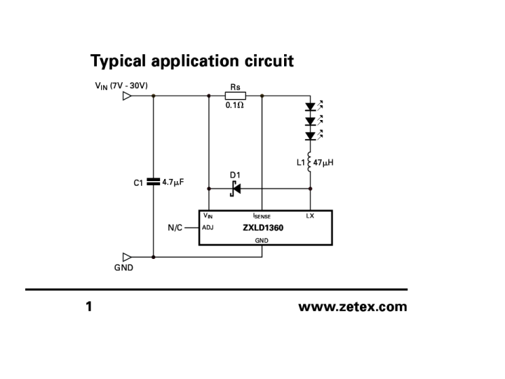

Sehr einfach wird die Sache mit fertigen LED-Teiber IC wie zB. ZXLD1350,
HV9910 etc.
Braucht dann nur noch Spule, Diode, Shuntwiderstand und
Abblockkondensator.

HV9910 bei 230V Netzspannung würde ich nur empfehlen, wenn er mindestens
5 LED in Reihe schalten kann. Auch dann wirds beim Dimmen durch das
kleine Tastverhältnis noch Probleme geben. Mehr Aufwand als bei den
Zetex-IC kommt noch hinzu.
ZXLD1350 geht auch nicht, der kann nur 350mA. Stattdessen ZXLD1360 mit
1A, bei Spannungen über 35/40V den ZXLD1362 der bis 60Volt abkann. Die
Steuerung über den Adj-Pin lässt viele Möglichkeiten zu, von PWM bis
analog über Poti.

-) Der ZXLD1360 Schaut sehr viel einfacher aus, als der PR4101A
-) Gibt es (bei dem ZXLD1360) Nachteile dem HV9910 gegenüber?

Danke, hatte aber vor mit 12V rein zu fahren! Passt das, wenn ich z.B.
den ZXLD1360 nehme?
Greez, Nick
von Arno H. (arno_h)
3 Dioden dieser Leistungsklasse mit exakt 12V Eingangsspannung wird beim
ZXLD1360 knapp, weil der interne FET einen RDSOn von max 1 Ohm hat. Dazu
kommt noch der Spannungsabfall am Sensewiderstand und der
Gleichstromwiderstand der Spule. Die LED z.B. Cree XR-E haben eine
typische VF von 3,7V bei 1 A. Zusammen bist du dann über 12Volt, da du
vermutlich die LED nicht sortiert auswählen kannst. Da sieht der HV9910
durch den externen FET etwas besser aus. Trotzdem sind genau 12 Volt für
3 Hochleistungs-LED in Reihe knapp.
Wenn du leicht an ein 24-Volt-Netzteil kommst, wäre mein Vorschlag 3KSQ
a 5 weisse LED in Reihe und bei den RGB könntest du sogar 6 in Reihe
versuchen.
Die Messbedingungen der Vorwärtsspannung sind entscheidend, wenn die
Bezugstemperatur 25°C ist, kannst du pro K und Diode ca. 4mV abziehen.

Dauerstrom und Maximalstrom im Datenblatt gleich sind, habe ich immer
Bedenken bezüglich der Lebensdauer. Beim Betrieb mit 80% des
Maximalstroms bleibt die LED kühler und durch die höhere Effizienz
bemerkt man (ohne Messungen) den Helligkeitsunterschied imho nicht.
Bei Bedarf kann dann immer noch was nachgelegt werden.
Arno
