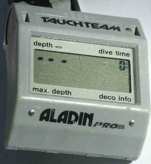

Ich habe mir den Tauchcomputer gekauft. allerdings versteh ich nicht
ganz wie die Schaltung der "Knöpfe" funktioniert. kann mir das bitte
jemand erklären.
Mir ist klar das es ihrgendwie über den Widerstand funktioniert. also
wenn die 2 "Knöpfe" unberührt sind ist der Widerstand ja unendlich
gross. wenn ich die dann mit 2 Fingern berühre ist er nur noch so gross
wie der Hautwiderstand. Aber wie wird das an zb einen AVR angeschlossen?
Brauch ich noch elektronik zwischen dem AVR und den "Knöpfen" zb einen
operationsverstärker. oder reicht es aus 2 Pins des AVR direckt mit den
"Knöpfen" zu verbinden ? Und wie messe ich den Widerstand mit dem AVR?
gruss micha

Ich kann mir nicht vorstellen, dass das mit dem Widerstand gemacht wird,
da Wasser auch einen Widerstand hat (je dreckiger die Brühe um so
kleiner). Ich tippe eher mal Folientastatur oder was ähnliches. Kannst
du mal Bilder der Schalter posten dann könnte man das vieleicht
erkennen.

Das Bediehnen der Funktionen wird auch darüber gemacht. Folientasten
wird schelcht gehen, in 100m ist der Druck nicht zu unterschätzen.
Ich denke sie messen die Änderrungsgeschwindigkeit des Widerstandes und
ermitteln daraus ob gedrückt wurden ist. Absolute werde werde wegen
unterschiedlichen Salzgehalt vom wasser nicht gehen.

Was ist denn jetzt die Frage?
Wenn ich mich recht erinnere kannst du mit dem unter Wasser keine
Eingaben machen. Der zeigt dir die Infos die du brauchst und gut.
Über Wasser kann man noch die Infos der letzten Tauchgänge abrufen.
An Land kannst du über Kurzschluss der beiden Kontakte das "betätigen"
erkennen. 1mal/2mal/3mal kurzschließen.
Sollte aber aus der Bedienungsanleitung hervorgehen.
