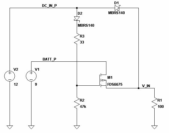

ein Gerät soll sowohl aus eine 9V Blockbatterie als auch durch ein DC
Netzteil (9-24V) gespeist werden können. Die Batterie bleibt immer im
Gerät. Stromverbrauch bis ca. 2A.
Taugt eurer Meinung nach die angehängte Schaltung, um die Batterie
"abzuschalten" sobald das Netzteil (V2) angeschlossen wird?
Gefordert ist auch ein Verpolungsschutz sowohl für die Batterie als auch
den DC IN.
Sollte so ja gehen. Wenn man das DC Netzteil falschherum anschließt,
müsste ja die Batterie das Gerät versorgen...
Fällt jemandem eine einfachere Alternative ein?

1. Bist du sicher dass Du den armen 9 V Block mit 2 A belasten willst ?
2. Wozu der Transistor ? Einfach 2 Dioden, jeweils eine von DC in und
von der Batterie, und gut ist. Wenn du ein externes Netzteil anschließt,
ist die Spannung nach den Dioden größer als die Batteriespannung, und es
wird kein Strom aus der Batterie gezogen.

1) die 2A sind absolutes Maximum. Kein Dauerstrom.
2) Im Batteriebetrieb will ich den Spannungsabfall und damit die
Verlustleistung duch eine Diode vermeiden. Ausserdem würde die Batterie
ja trotzdem parallel zum Netzteil belastet werden...

Und über den Transistor hast du auch einen Spannungsabfall.
Die Diode zwischen Batterie und "IN" ist bei Netzteilbetrieb gesperrt,
weil Anode 9V und Kathode 12V.

@Dirk J.: stimmt, ab etwa 9.5V DC in. Ich kann aber nicht ausschließen,
dass das Netzgerät eine niedrigere oder gleiche Spannung wie die
Batterie liefert...
@HildeK: ja, das ist SWCad. Ich hab's ja auch simuliert, und da siehts
ja auch erstmal gut aus.
Sonst würde ich es hier gar nicht posten ;-)
Wollte eigentlich wissen, ob es eine einfachere (preiswertere)
Alternative aus der Praxis gibt, oder auch Einwände, die gegen diese
Schaltung sprechen (z.B. "raucht ab beim Verpolen" oder so).
@Michael: Wolf hat da schon ganz recht. R=U/I oder auch U=R*I
D.h. wenn die Diode 0.7V "killt" und ich 100mA ziehe, habe ich nen
effektiven Serienwiderstand von 70 Ohm mit der Diode.
Da sind mir die 0.01 Ohm vom Mosfet lieber... ;-)
Ich werde es jetzt einfach mal so aufbauen.
Danke Leute.

Student nannte einen Max. Strom von 2A, dann fallen über der Diode UxI =
(0,7V x 2A) ab, =1,4VA.
Der Fet wird mit einem Innenwiderstand spezifiziert: Rds on. Ich denke,
daß Student einen besseren Typ ausgesucht hat, der nur wenige milli-Ohm
hat. Den nehme ich mal mit 0,01 Ohm an. U=RxI (0,01 Ohm x 2A) =0,02V.
Das ergibt eine Leistung von 0,02Vx2A =0,02VA.
Diese sehr viel niedrigere Leistung ist der 70ste Teil vom oberen Wert
und  gehen im Batterie-Modus nicht verloren.
Selbst wenn man 0,02 Ohm ansetzt, wird gespart.

Je Eingang einen P-Fet als Verpolschutz(hier im Forum schon oft
besprochen) und dahinter ein Power-Path Controller - das ist die sichere
Variante und low-loss.
