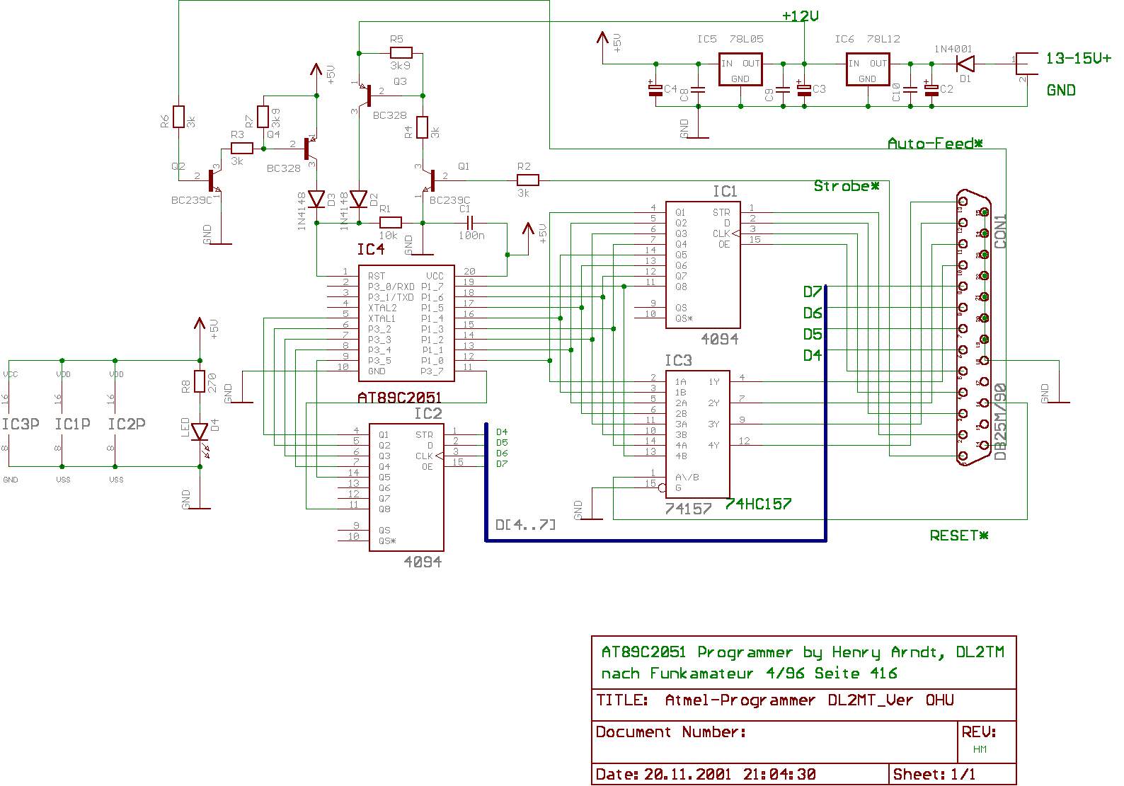

Ich versuche gerade einen AT89C2051 Programmer zu bauen.
Der Aufbau ist nun erledigt. Nur er will nicht so richtig
funktionieren.
Meine Fragen:
1) Ich habe keine 3k Ohm Widerstände benutzt sondern 3.3k das müsste
   doch eigentlich unrelevant sein? Oder....
2) Wo könnten den noch irgentwelche Problme auftauchen.
3) Wie sieht den wohl das Anschlusskabel aus (1:1) oder nicht.
Ich bin für jede Hilfe dankbar.
Mit freundlichen Grüßen
Christian

 hoffentlich bringt deine stromversorgung 15 Volt...nicht 13! das
reicht nicht.Damit der 7812 stabilisieren kann musst du ihm mindestens
2 volt goennen...und dann hast du noch eine diode...macht quasi 15V.
Hast du HC  Ics benuetzt?
Das Kabel ist sicher 1:1 (Druckerkabel)
Kannst du spannungen messen? kontrolliere
alles nochmal ueberpruefen.

Ich verwende die 2 x ICs CD74HC4094  1xM74HC157B1
Kann ich die Parallele Schnittstelle testen. Ich vermute das die
Schnitstelle vieleicht nicht richtig arbeitet.
Auf der Seite wo ich den Schaltplan her habe konnte man eine kleine
Software herunterladen. Mit der kann man den Programmer mit dem
Multimeter testen. (Anhang Sotware)

von Hölscher (Gast)
Hallo Felix Opatz
vielen Dank für die gute Information.
Würdes du in meiner Schaltung siehe Anhang oben denn HC oder LS
verwende?

Du hast in Deiner Schaltung ja noch 4094 verbaut, das sind ebenfalls
CMOS-Bausteine, damit bist Du quasi dazu gezwungen etwas zu verwenden,
das CMOS-kompatibel ist.
Dein Parallelport gibt TTL-Signale aus. Ich habe jetzt nochmal
nachgeschaut, scheinbar können die CMOS-Bausteine die TTL-Bausteine
ansteuern, aber von TTL nach CMOS geht das nicht so einfach. Das heißt,
u.U. kriegen Deine Bauteile nicht mit, was der Port so erzählt.
Etwas Googeln ergab einen Tipp aus dem CMOS-Kochbuch, dort meint man,
daß man mit TTL-Signalen CMOS-Bausteine ansteuern kann, wenn man die
Eingänge mit 2,2 kOhm nach VCC zieht.
Aber vorsicht, das ist nur zusammengesuchtes Halbwissen!

4094 und HC157 müßten miteinander "können". Ich habe da mal in einer
größeren Schaltung TTL, HC, F, und CMOS-Typen gemeinsam benutzt und es
gab keine Probleme mit den Pegeln. Das dürfte eher in Grenzfällen
relevant sein. Dann helfen nur noch die Datenblätter. Voraussetzung:
alle ICs an der selben 5V-Versorgung und nicht zu "schnelle"
Signale.
Im Schaltbild sind jedenfalls keine 100nF-Kondensatoren an jedem IC
eingezeichnet. Ich hoffe, daß diese in der realen Schaltung eingebaut
sind. Das wirkt manchmal Wunder.

kommen am Parallelport 5V-Signale heraus oder sind da die Spannungen zu
neidrig?
von Zotteljedi (Gast)
4094 und HC können ja auch miteinander, sind ja beides CMOS. Aber am
Parallelport kommen TTL-Signale raus.
von Chris (Gast)
hier bei diesem MINI-DSO befindet sich am Parallelport tatsächlich ein
LS-Typ. Dann könnte das der Grund sein.

am Ausgang kommen 5V heraus..
MFG
Christian
Ja, und bei der im Tutorial verlinkten Seite für den STK200-Programmer
steht auch dran, daß man HC_T_s verwenden soll, weil diese Zwitter aus
CMOS und TTL ja extra dafür gedacht sind, mit TTL-Pegeln zu arbeiten.
