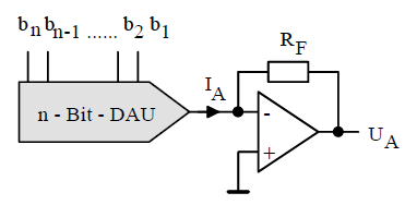

Meinst du eine Stufe nach diesem Prinzip (Anhang) oder gibt es schon
fertige Stufen?

Das Bild im Anhang ist prinzipiell richtig. Ob es mit einem
handelsüblichen OP funktioniert müssen wir nach mehr Infos noch sehen,
eventuell muss die Stufe diskret aufgebaut werden.

Eine Idee wäre nun auf einem CPLD einen SPI->Paralell Wandler zu
integrieren und zu einem parallelen DAc zu greifen. Mit einer I->U
Wandlung sollte ich eigentlich danach mein gewünschtes Resultat
bekommen. Hoffentlich ;)
