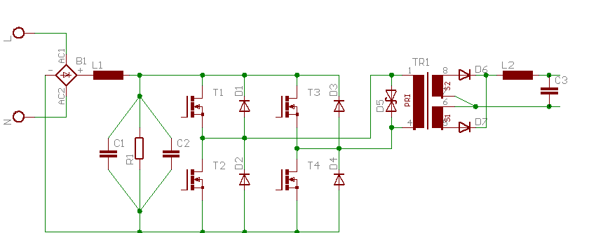

ich wollte mal fragen was für Maßnahmen auf der Primärseite getroffen
werden um Induktionsspitzen beim Abschalten der Wicklung zu minimieren
oder zu verhindern. Da Die Primärspule ja abwechselnd in beide Richtung
durchflossen wird scheidet ja eine einfache Diode aus da diese ja in
einer Richtung einen Kurzschluß erzeugt.
Wäre es eine gute Idee eine Bidirektionale Supressordiode >400V zu
nehmen oder sollte einfach jedem Transistor eine schnelle Schaltdiode
antiparallel spendiert werden?

von Tippgeber (Gast)
Hallo
>nehmen
Teuer und ineffektiv. Und Rückwärz hast Du ja die Bodydioden. Die sind
nur manchmal nicht flott genug. Wenn die bidirektionale Diode rückwärz
noch nicht öffnet, geht es über die Bodydiode des Transistors.....die
ist aber oft nicht schnell genug.
Würde ich bevorzugen, weil sicher genug, und in Durchlassrichtung der
Dioden die Energie nicht verwärmt wird, sondern letztlich in die
Eingangskondensatoren zurücklangt.
Manchmal langen dafür die Bodydioden s.o.
tippgeber

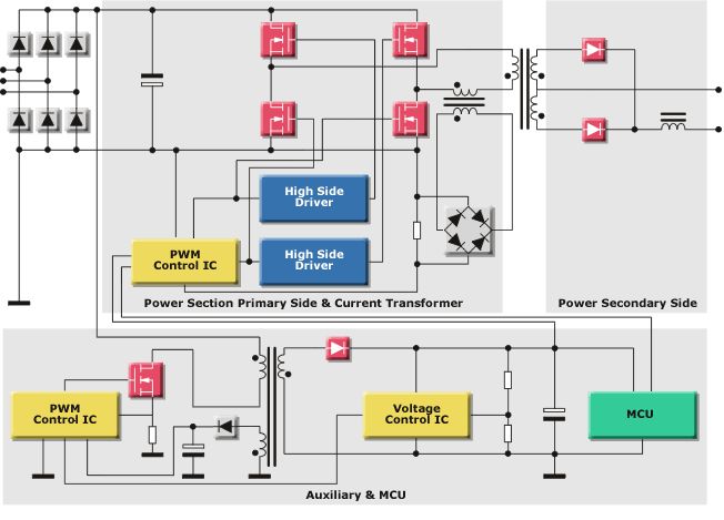

wie meinst du das so das immer 2 diagonale Transistoren durchschalten?
Ich habe ein Schaltbild gesehen auf dem jeweils High Side Driver an den
Fets hängen.
von Matthias L. (Gast)
Davon wird ausgegangen.
Ich meine das:
>High Side Driver
von Falk B. (falk)
Anmerkung. Das ist KEIN Gegentaktwandler, sondern eine Vollbrücke. Ein
Gegentaktwandler hat zwei Transistoren auf Masse und einen Trafo mit
Mittelanzapfung.
MFG
Falk
von Bernd Wiebus (Gast)
Hallo
Es müssen immer zwei der Leistungstransistoren durchgeschaltet sein, die
sich diagonal gegenüberstehen. Also der links oben und der rechts unten.
Dann der rechts oben und der links unten.
Wenn beide auf einer Seite durchgeschaltet sind, bekommst Du sehr
schnell ein sehr großes Problem.
Ebenso wenn aus irgendeinem Grunde die beiden Transistoren
durchgeschaltet bleiben.
>Fets hängen.
es gibt spezielle High Side driver. Du kannst aber auch normale nehmen,
musst dann aber für eine Hilfsspannung mit -GND auf Source Potential der
High Sorgen.
Hängt vom Detail ab, was besser ist.
Weitere alternative Wäre mit Signalübertragern und Serienkondensatoren
zu arbeiten.
Das beseitigt Dir das Problem, wenn die Ansteuerung mal auf "AUF" hängen
bleibt.
Wenn Du Übertrager mit zwei getrennten Ausgangswicklungen nimmst, und
einen phasenverdreht anschliesst, kannst Du auch beide Brückendiagonalen
damit treiben und hast gleichzeitig eine Verriegelung der Diagonalen.

>Auf dem Bild sind also nur n-Kanaltypen mit speziellen Highsidetreibern
>ausgestattet? Weiß jemand wie sich diese speziellen Dinger nennen?
MOSEFT Treiber. Gibt es in dutzenden Ausführungen. Es gibt welche, die
kann man mit DC ansteuern, andere brauchen eine Mindestfreqeunz und
min/max Tastverhältniss. DIe haben dann einen Bootstrap zur Ansteuerung
der High Side.
>>"es gibt spezielle High Side driver. Du kannst aber auch normale nehmen,
>>High Sorgen."
> Das verstehe ich jetzt nicht.
Ganz einfach. Nimm einen Trafo, der liefert dir galvaisch getrennt eine
Betriebsspannung. Nur dass du die Masse von DEM Trafo nicht an GND der
Schaltung legst, sondern an die Source der High Side N-Kanal MOSFETS.
Das ist die Hilfsstromversorgung.
MFG
Falk

von Falk B. (falk)
@ Thomas O. (kosmos)
>Also extra Trafo, Gleichrichten und dann GND auf die Source der oberen
>MOSFETs, und die beiden Gates der oberen MOSFETS steuere ich auch aus
>dieser Versorgungsspannung an.
So könnte man es machen, wird aber praktisch nie gemacht weil es sinnlos
ist. Ausserdem musst du noch die Steuerinformation vom nomalen GND auf
das hohe Potential bringen. Geht alles einfacher mit einem richtigen
Treiber. Z.B.
http://www.irf.com/product-info/datasheets/data/ir2113l6.pdf
MFG
Falk

von Thomas (kosmos)
ich habe die Schaltung mal neu gezeichnet und jedem Transistor eine
Diode spendiert.
Habe aber noch ein paar Fragen zu dieser Schutzbeschaltung mittels
Dioden.
Angenommen die Transistoren vertragen 600V UCE Spannung und UEC nur 20V.
Es liegen erstmal 400V an jetzt wird T1 und T4 gleichzeitig
durchgeschalten und die Primärspule erhält ihre 400V. Jetzt werden die
beiden Transistoren wieder abgeschalten und es entsteht eine
Induktionsspannung von sagen wir mal  1000V. Diese kommt über die
Primärleitung1 des Trafos zurück auf den Ermitter von T1 gleichzeitig
gehts aber auch über die Diode D1 zum Kollektor, wodurch die Differenz
zw. CE -1V(Spannungsbafall der Diode) beträgt, die maximale CE
Sperrspannung von 600V nicht überschritten wird die Differenz EC betragt
1 V also bleibt das auch unter der Sperrspannung von 20V. Hoffe das
meine Ausführungen bis jetzt richtig sind.
Die Induktionsspannung des Trafos wird durch besagte Dioden auf die
Zwischenkreisspannung begrenzt. Falls diese Dioden schnell genug
umschalten.
von Falk B. (falk)
Die Didoden begrenzen UEC auf ~1V.
Nöö, falsche Vorstellung. Wen T1 und T4 abschalten, will der Strom
weiterflissen, weil das Magnetfeld kollabiert. Also steigt die Spannung
ein wenig an. und siehe da, nach nur ein paar Volt Spannungsanstieg
werden D2 und D3 leitend, weil die SPule ca 400V + 2x Uf "generiert".
Letzeres ja.
>Was aber passiert mit T2 wenn hier die Induktionsspannung von 1000V
>zurückkommt schlägt dieser dann durch, weil er nur bis 600V ausgelegt
>ist?
Nö, siehe oben.
MfG
Falk
von Thomas (kosmos)
ich steig da immer noch nicht richtig durch wenn D3 leitend wird dann
habe ich die Überspannung ja wieder an den Kollektroen der beiden oberen
Transsistoren, irgendwie muss diese Energie doch durch einen Verbraucher
der das ganze in Wärme umwandelt.
Wieso D2 leitend werden soll verstehe ich in deiner Ausführung auch
nicht D2 wird doch nur leitend wenn an der K eine negativere Spannung
als GND auftritt.
Was für ein Impuls entsteht an den Punkten 1 und 4 des Trafos wenn T1
und T4 abschalten eine negative oder positive Spannungsspitze, diese
sollte doch immern entgegengesetzt sein.
Bedenke, dass der Strom in die selbe Richtung!!! durch die Spule
weiterfließt, aber die SPannung ÜBER der Spule sind umdreht!
Transistoren AN:  Strom durch L und Spannung über L IN GLEICHE RICHTUNG
Transistoren AUS: Strom fließt weiter und Spannung dreht sich UM!
Mal es dir mal auf, und nimm Falks Erklärung dazu!
von Thomas (kosmos)
Ich glaube jetzt hab ich das ganze verstanden. Ich bezeichne diese
Spannungsspitze mal als Reflektion. Es reflektiert also zusagen am
gesperrten T4 und diese Reflektion geht als erstes durch D3 und da D2
auf der anderen Seite (negativ) der Primärspule liegt wird Sie auch
leident. D1 und D4 sind also in diesem Prozess garnicht beteiligt und
erst beim Gegentakt die Hauptaktöre.
Aber wo wird jetzt die Energie dieses Impulses abgebaut? Durch die
Verluste die in den Dioden entstehen? Denn der Imuls wird ja wieder auf
den Kollektor gelenkt und könnte die max Sperrspannung des Transistors
doch überschreiten, also muss dieser doch irgendwo abgebaut werden.
Nein. Der Strom fließt weiter durch die Spule, aber zurück in den ZK
Elko.
Transistor T1&T4 AN:
UB-----o----------------o-----------------------o---------------
       | ||            (X) T1                  ( ) T2
       |                |                       |        UL = UB - 2UT
     ===== ENTLADEN     |  =>  =>      =>   =>  |
     elko               o---------SPULE---------o  ||
     -----              |        + UL  -        |  \/
       | /\            ( ) T3                  (X) T4
GND----o----------------o-----------------------o---------------
alle Transistoren AUS
       | \/            (X) T1                  / \ D_T2
     ===== LADEN        |  =>  =>      =>   =>  |       UL = UB + 2UF
     -----              |        - UL  +        |
       | ||            / \ D_T3                ( ) T4
Hinweis: Aus EMV-Gründen sollten die hier gemalten Stromschleifen von
der FLäche her so klein wie möglich sein!
