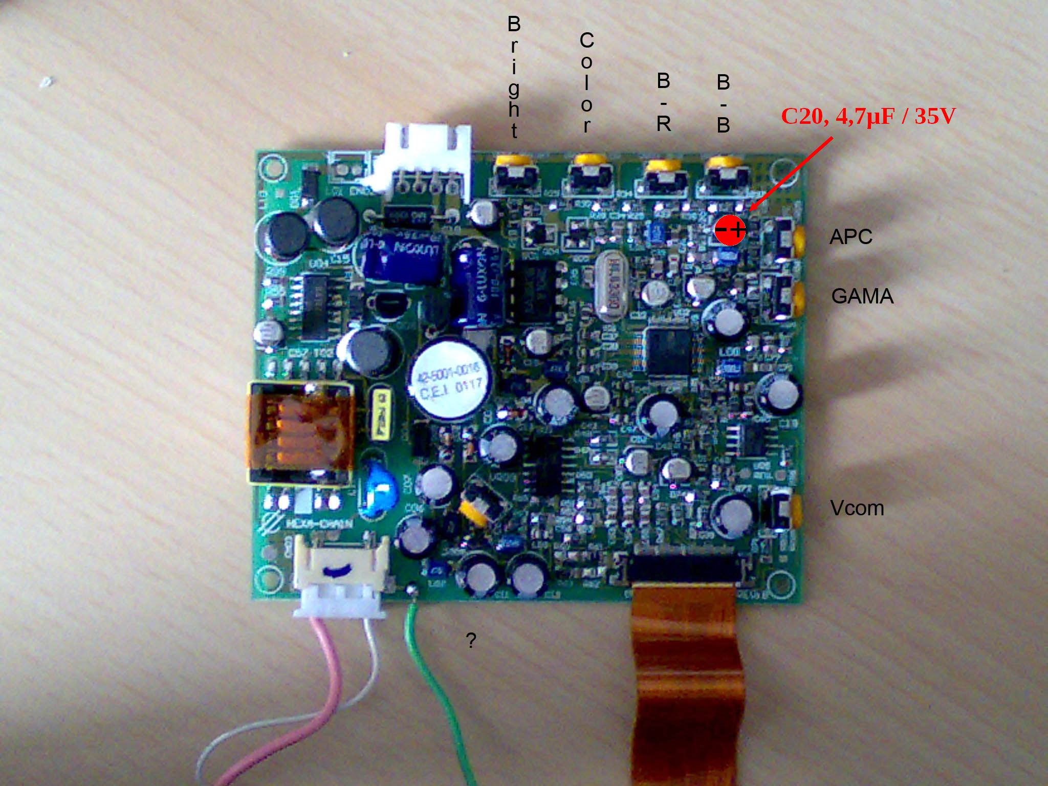

im Anhang noch 2 Bilder von dem guten Stück...;)
Gast #928279
Hab ich schon. Ja, mit Gefühl....
Hier noch ein Bild von der Platine mit den mir bekannten Potis. Das Poti
mit "?" ist das besagte, mit dem man die Geschwindigkeit etwas
beeinflussen kann. Also irgendein sync.
Ich habe auch bemerkt, wenn man das Display einfach mal ne Weile laufen
lässt,
macht das Bild mittendrin was es will. Läuft nach oben, nach unten,
zwischendrin verschwindet es ganz, dann kriegt es sich wieder ein und
läuft langsam nach oben.

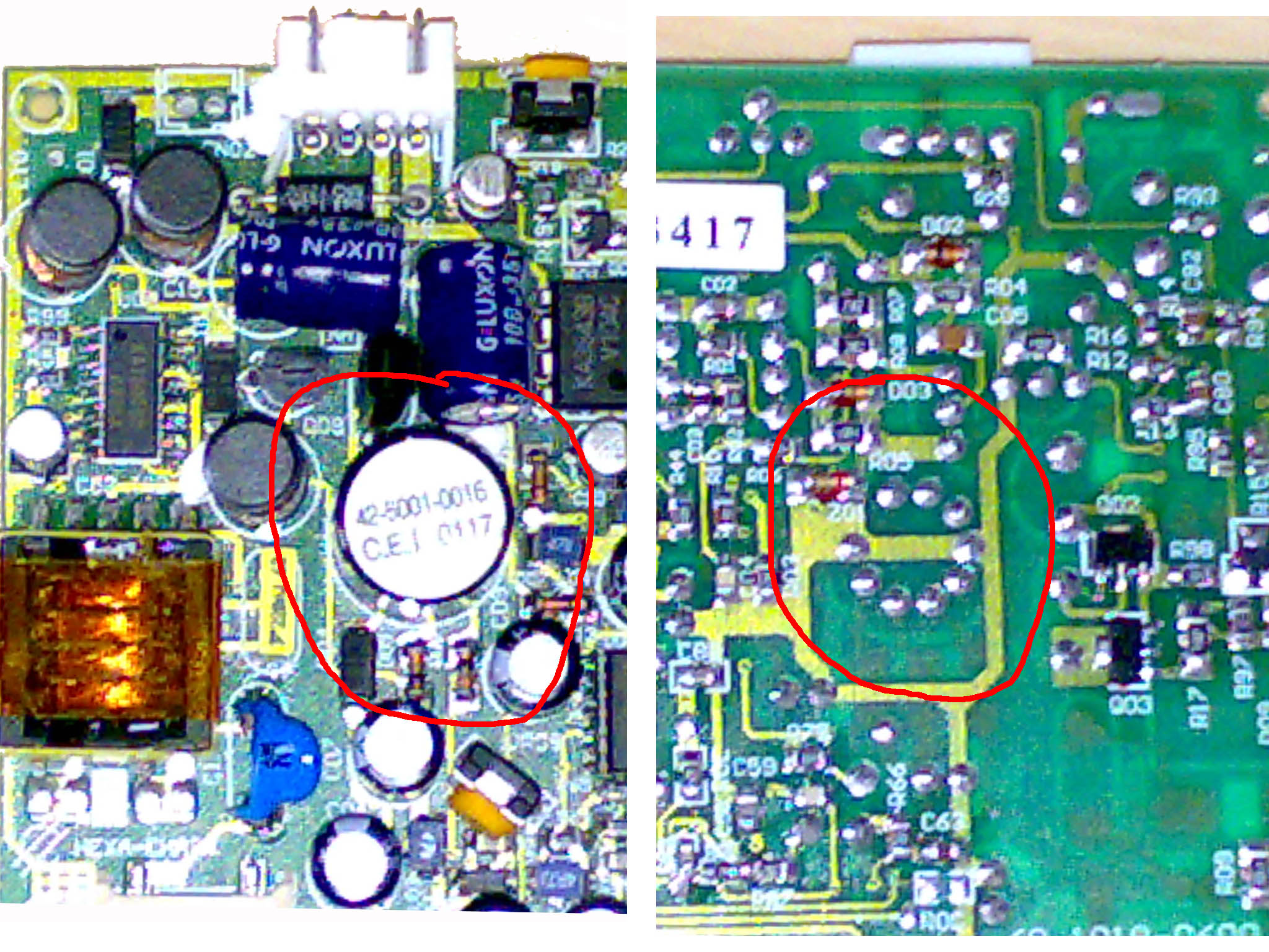

Und noch eine Frage für Dumme: Was ist das für ein Ding (siehe Anhang)??
Das Bild zeigt Vorder- und Rückseite der Platine.
Ich denke mal es gehört zum Konverter für die CCFL. Aber was ist das?
Ein Ringkerntrafo?

okay der Beitrag ist schon etwas älter, aber ich hatte ebenfalls ein
3,5" TFT HC3501 mit einem ähnlichen Effekt:
Unmittelbar nach dem Einschalten war gar kein Bild und nach einer
'Aufwärmzeit' von ca. 2 Minuten ein laufendes Bild sichtbar. -
Erst nach ca. 5 Minuten funktionierte das TFT dann normal. Mit etwas
'Nordpol-in-Dosen' (Kältespray) habe ich als Ursache C20 (im Foto rot
markiert) lokalisiert und ausgetauscht.
