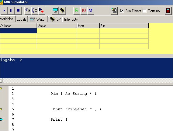

Dim I As String * 1
              Input "Eingabe: " , I
              Print I
habe ich mal im bascom-simu laufen lassen, das funzt. die terminal
einstellung : ohne jegliches protokoll im hyperterminal funzt auch,
code in proz mit 9600 baud(getestet mit 8535) geht auch.
haste ev. i nicht extra geprintet?
mfg

Gast #69620
wenn die eingabe, das i, im terminal zu sehen sein soll muss es mit
einem printbefehl wieder raus geschickt werden. ich vermute mal durch
die falsche parameter im terminaleinstellung wird der erste- und der
letzte buchstabe von E..ingab..e dargestellt stell mal baudrate, 8 bit
und kein protokoll ein, auch kein x-off.
im anhang kannst du mein simulatorausdruck als jpg-bild sehen.
mfg
