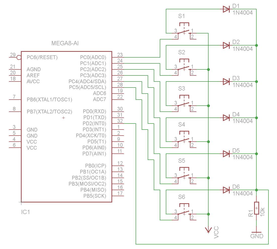

Hi Leute, ich hab folgendes Problem:
Ich bin grad dabei mir einen Mp3-Player zu bauen und möchten diesen mit
insgesamt 6 Tastern steuern (VOL-Lauter, VOL-Leiser, Play/Stopp,
Vorwärts, Rückwärts, Menü).
Da der verwendete Kontroller (Atmega128) im Betrieb damit beschäftigt
ist, Mp3-Daten von einer Micro-SD-Karte zu lesen, diese an den
Mp3-Decoder (VS1001K) zu schicken und ein Farb-LCD anzusteuern, kann es
je vorkommen, dass ein Tastendruck nicht erfasst wird, wenn die Tasten
einfach an einem beliebigen Pin angeschlossen werden, da der Kontroller
mit was anderem beschäftigt ist.
Jetzt hab ich das Problem, dass ich die Taster zwar auf einen ext.
Interrupt-Pin legen kann und in der Interrupt-Routine abfrage, welcher
Taster gedrückt ist. Wenn aber alle Taster an den selben Pin
angeschlossen werden (ext. Interrupt-Pin), würde das bei einer
gedrückten Taste dazu führen, dass alle Taster betätigt sind.
Jetzt hab ich mir gedacht, ich kann das so wie im oben gezeigten Bild
lösen, indem ich die Interrupt-Leitung per 10kOhm Widerstand auf GND
ziehe und wenn eine Taste gedrückt wird geht die Leitung auf HIGH und
damit nicht alle Tasten betätigt werden, ist das ganze mit Dioden
gesichert.
Als weitere Lösung ist mir gerade eingefallen, dass der Atmega128 8 ext.
Interrupt-Pins hat. Also könnte ich alle Taster ja direkt auf einen
ext-Int-Pin legen (also ein Taster pro Pin). 2 Pins davon kann ich aber
schon nicht verwenden, da sich hier der I²C-Bus befindet. Und angenommen
ich brauch noch irgendeinen anderen externen Interrupt ist diese Lösung
auch schon hinfällig.
Aber prinzipiell möchte ich eigentlich nur wissen, ob meine Lösung mit
den Dioden funktionieren kann, oder ob jemand eine bessere Lösung parat
hat.
Ich freu mich schon auf eure Lösungsvorschläge. LG Alex

Dieses Problem kann man elegant über einen 10 ms-Timerinterrupt lösen.
Bei Tasten an externen Interrupts hast Du das Problem des Prellens.  Es
soll ja Schildbürger geben, die Tasten über externe Interrupts
betreiben, um dann einen Timer zum Zweck der Entprellung zu bemühen.
Das kann man sonderbar finden, denn man hat das Problem auch gelöst,
wenn man die Tasten ohne jedweden externen Interrupt einfach nur
zyklisch alle 10 ms (Beispielwert) abfragt.
>oder ob jemand eine bessere Lösung parat hat.
Alle Tasten alle 10 ms timergesteuert abfragen - fertig.
Wenn Dir sechs Pins für die sechs Tasten zu viel sind, kann man mehrere
Tasten plus Widerstände auch nett an einen ADC-Pin hängen.

#928504
Harry wrote:
> hi,
> vielleicht nicht die eleganteste, aber doch sehr wirksame methode, um
> nicht unnötigerweise ständig irs ausführen zu müssen.
> alle taster mit je einem widerstand an ext. isr, mit verschiedenen
> widerständen alle auf einen adc führen, der einen wieteren gegen gnd
> hat.
> jeder tastendruck löst einen isr aus, flag setzen, wenn flag gesetzt,
> wert via adc abfragen.
> grüssens, harry
Das geht ohne ext. Interrupt viel besser.
Tastenmatrix mit Widerstandsnetzwerk an ADC, ADC im Hintergrund laufen
lassen (Free-Run), per Timer-Int (der sowiso da ist) alle 10 bis 20 ms
ADC auslesen und per LuT den Tastenwert generieren. Tastenwert mit
Vorwert vergleichen und bei Gleichheit Prellzähler runterzählen, beim
Erreichen von 0 Taste für gültig erklären und Prellzähler nicht weiter
runterzählen. Bei ungleichen Tastenwerten Prellzähler auf Startwert
setzen.
Läuft mit Pollin-Tastenmatrix (2x7, aber nur 12 Tasten) wunderbar.

naja, meine quick & dity methode ist, den int innerhalb der routine zu
disablen, flag setzen (taste wurde gedrückt), wert in einer adc-sub
mehrfach auslesen (wegen prellen) und flag löschen.
innerhalb der adc-sub kann man dann entscheiden, ob nur ein tastendruck
gewertet werden soll oder mehrere (wenn die taste gedrückt bleibt), z.b.
um sollwerte zackig verändern zu können.
danach in der main isr wieder enablen, fertig.
grüssens, harry

Paul Baumann wrote:
>>Im Gegenteil, Programme mit regelmäßiger Belastung arbeiten flüssiger
>>und stabiler als Programme mit großen Lastsprüngen.
> Kann man da nicht die Stützkondensatoren vergrößern, um die Lastsprünge
> abzufangen?
Gute Idee, so kenne ich Dich...
Aber glaub's einfach, regelmäßiges "Nachschaun im Vorbeigehen" ist bei
Tasten (und auch beim ADC) bedeutend effektiver als dieser ruckweise
Zirkus mit ext. Interrupt und anschließender "WAITms 20"-Warterei
(vielleicht noch im Interrupt).
Wenn ich mich nicht verzählt habe kostet die Entprellung nach Peters
Algorithmus in ASM im schlimmsten Fall je Runde:
- 13 Takte für die Grundroutine (4-fachentprellung mit Erkennung der
  neuen Tastendrücke
- 20 Takte für 4-fachentprellung mit getrennter Erkennung von
  Tastendrücken und Tastenloslassen
- 21 Takte für 4-fachentprellung mit Erkennung neuer Tastendrücke und
  Autorepeat bei längerem Tastendruck
Es lohnt sich also nicht mehr, Gründe zu erfinden, warum man diesen
genialen Algorithmus nicht nutzen sollte.
> *schnell weg hier*
Warum? - Hier ist doch schön...
> Paul
#931174
> abzufangen?
Es geht nicht um den Stromverbrauch, sondern um die Rechenzeit.
Es ist z.B. äußerst unschön, wenn die UART manchmal beim Tastendruck ein
Zeichen verliert, nur weil man mit einem riesen langen Delay die CPU
lahmlegt.
Oder das die CPU gerade was anders macht und der Tastendruck nicht
erkannt wird.
Ich hab da leider auch so ein altes Gerät mit 32Bit, Multitasking,
Bells&Whistles usw., aber Tasten muß man schön lange drücken, sonst
packt es das Ding nicht.
Daher lieber ne gleichmäßige CPU-Belastung, als hohe Spitzen, wo ihr
dann die Puste ausgeht.
Peter

#931985
Harry Up wrote:
> klar, 'ne schön gleichmässig arbeitende cpu ist was feines, wenn's der
> code erlaubt, erfasse ich auch tatstendrücke in interupts, die ohnehin
> ausgelöst werden, z.b. weil meine anzeigeeinheit aus 7-segment anzeigen
> gemultiplext werden muss, und das dann doch 80x je sec. in solchem fall
> spricht nichts dagegen. anders bei einer batteriebetriebenen anwendung,
Nö, ist kein Unterschied, man nimmt dann genau die gleiche Routine.
Bei allen modernen AVRs gibts ja den Pin-Change-Interrupt, d.h. die CPU
wacht auf, wenn ne Taste gedrückt wird.
Dann macht die Entprellroutine im Timerinterrupt die Behandlung und
ändert sich ne Weile nichts, gehts wieder ab in Sleep bis zum nächsten
Pin-Change-Interrupt.
Es ist sehr komfortabel, wenn man sich keine Gedanken mehr machen muß
und die Tastaturroutine einfach so in neue Projekte einfügen kann ohne
auf irgendwelche Delays achten zu müssen.
Damit ist die Tastenabfrage sehr quick, aber überhaupt nicht dirty.
Und daß mindestens 8 Tasten parallel entprellt werden und gemerkt
werden, falls das Main grad beschäftigt ist, ist auch sehr praktisch.
Peter
