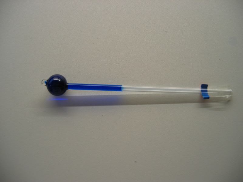

von Peter (Gast)
im Anhang habe mich mal meine erste Halbwegs gescheites Teil. Leider ist
die Kugel etwas klein geraten weshalb es leider nicht richtig als
Thermometer Funktioniert. Was meint ihr wieviel da noch geht?
Peter
von Peter (Gast)
Ups hier ist der Anhang.
Die Kugel würde wohl schon für ein Thermometer genügen, aber eine
saubere Kapillare selbst zu blasen/ziehen würde ich mir nicht
zutrauen.

von Jochen M. (taschenbuch)
Peter,
Für ein Thermometer sollte die Kugel sehr viel grösser sein, wenn der
Rohrchmesser so bleibt. Sonst hast Du eben nicht genug Volumen, welches
in die Röhre steigen kann. Ist ja klar.
Oder Du nimmst dickwandige Kapillar-Rohre, gibt es für kleines Geld in
Online-Shops. Die Wandstärken reichen absolut, um unten eine Kugel
anzublasen. www.glas-stauber.com
