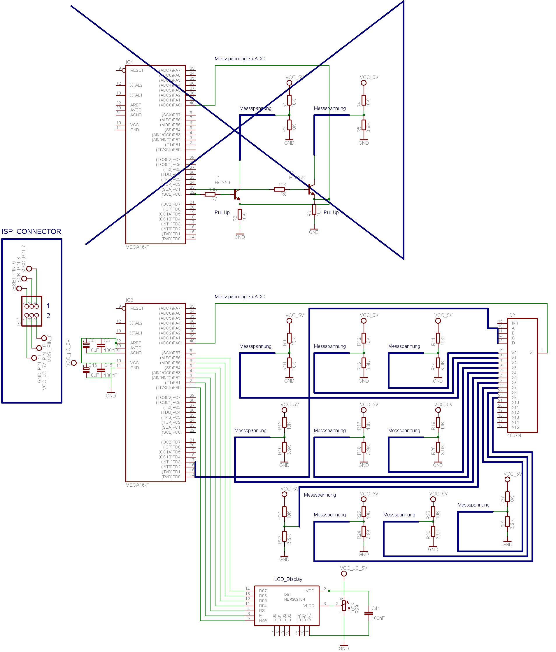

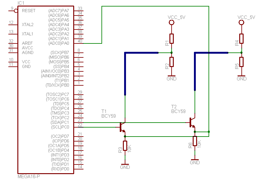

Also ich möchte wie in der Schaltung zu sehen wenn ich den Transistor
mit dem antmel ansteuere die Spannung, die ich am Collector anlege am
Emitter messen. Nur leider gibt es ja einen Spannungsabfall über die CE
Strecke wie kann ich das Schaltungstechnisch umgehen, das ich eine
Messspannung ein bzw ausschalten kann?
MFG Marco

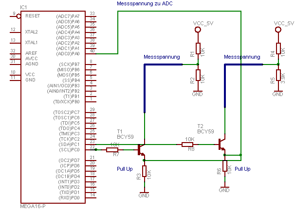

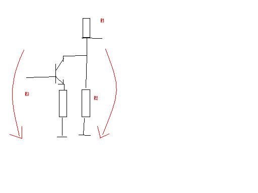

von Andreas R. (blackpuma)
So Wie ich das sehe hast du eine Parallelschaltung von R3 u. R2 und R5
u. R6. Hast du das schon bedacht?
von Marco M. (marco1987)
Ne stimmt hab ich noch nicht bedacht, aber du meinst eine
parallelschaltung von R3 zu R2 ,denn R5 spielt doch gar keine Rolle wenn
der Pfad nicht aktiv ist oder?
Ich meinte je nach Pfad:
1. Pfad
R2 u. R3 Parallel
2. Pfad
R5 u. R6 Parallel
Natürlich misst du dann ein ganz andere Spannung wie wenn der Transistor
nicht durchschaltet.
Ich denke schon das die Beschaltung des Transistors passt.
Es willst du denn da eigentlich machen?
Wo legst du eine Spannung an?
Wie groß sind deine Widerstände?
Misst du mit einem Multimeter?
Hier nochmal meine Schaltung mit Widerstandwerten und Bezeichnugen

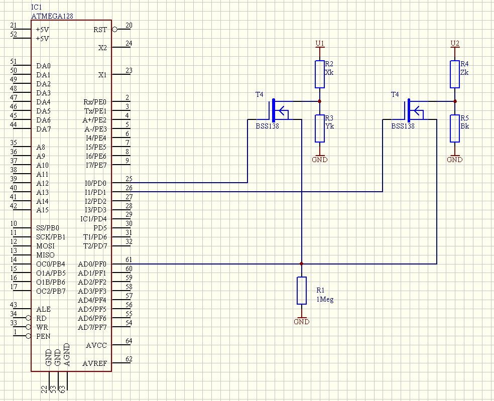

von Bernd (Gast)
So könnte os doch auch gehen. Der Bahnwiderstand der BSS138 beträgt ein
paar Ohm. Die schalten mit TTL Pegel, deshalb müssten die Gates ca. 2
Volt höher angesteuert werden als die zu messende Spannung. Im Gegensatz
zu NPN Transistoren benötigt der FET keinen Basisstrom und hat keine BE
Sättigungsspannung von ca. 0,3 Volt. Der durch den Bahnwiderstand
verursachte Fehler beträgt bestimmt weniger als 100 µV.

Hallo Leute, so wie ihr hier vorgeht wirds nichts werden können.
Es fehlt der Bezug damit der Transsstor auch schalten kann, weiss was er
zu tun hat.
BeiB BC ist es der Emitter, beim BS S
Hier soll aber dieser Bezug als Ausgang für die zu messende Spannung
verwendet werden.
Das geht nicht!
Kurt

von Kurt B. (kurt-b)
>> zu tun hat.
> Kannst du diese Zeilen nochmal etwas langsamer und genauer beschreiben.
> Meines Wissens schaltet der npn wenn Ube >= 0,7V dann schaltet er
> einfach die CE Strecke durch
U BE >0,7V
Welche Spannung liegt dann am Emitter wenn an der Basis 5V anliegt.
Was geschieht dann mit der zu messenden Spannung die über die CE Strecke
dann zugeführt wird.
Kurt
