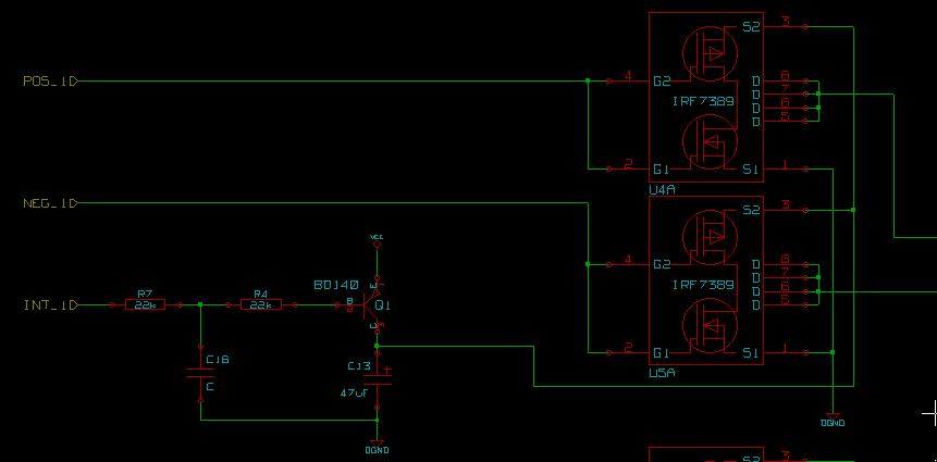

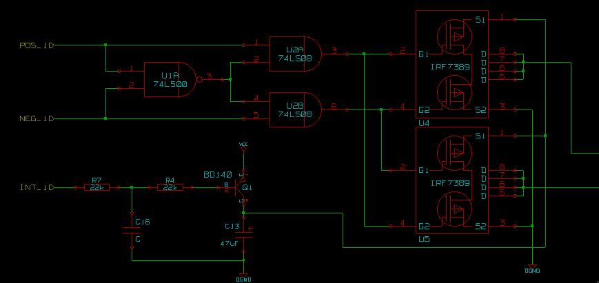

ich habe diese Schaltung zur Erzeugung Bipolarer Spannungsimpulse
entworfen.
POS_1:  Erzeugt einen Positiven Impuls am Ausgang
NEG_1:  Erzeugt einen Negativen Impuls am Ausgang
INT_1:
Hier wird ein PWM Signal angelegt, über das RC-Glied geglättet und
mittels Q1 der Strom der H-Brücke begrenzt um Somit die Amplitude des
Ausgangssignals zu verändern.
So sollte es funktionieren. Erkennt jemand grobe Fehler? Oder ist die
beschriebene Funktion so nicht gegeben? Habt ihr eine bessere Lösung?
Danke schonmal für eure Hilfe
Gruß Jörn

ja doch, sie funktioniert schon. Was ist der Sinn dahinter?
Hardware-Schutz der Brücke?
Allerdings funktioniert sie nicht mit P-FETs... Die leiten wenn du
logisch "0" ausgibst. ich würde generell einen FET-Treiber für sowas
nehmen. Die "unteren" kannst du ja so gar nicht einschalten.

Ja genau Hardware Schutz der H-Brücke. Nicht das ich beim Falsch
programmieren sofort die MosFET's zerlege.
Die "Strombegrenzung" ist genau der Teil wo ich mir nicht so sicher
bin...

na die sind auch nur ganz einfache FETs, nur leiten die schon mit
niedrigerer Spannung am Gate. Generell schalten FETs bei einer gewissen
Gate-Spannung gegenüber Source. P-Kanal bei negativer Spannung.

ja ich hab ins Datenblatt geschaut... ist echt wie du sagst... Dabei hab
ich auch gleich einen gravierenden Fehler im Symbol für den Mosfet
festgestellt.
Die Tatsache das der P-Channel Fet bei Low schaltet wird zum Vorteil :-)
Denn so kann ich die ganze Logik davor weglassen..
Kann noch jemand was zu der Strombegrenzung sagen... geht das eventuell
auch einfacher ?
