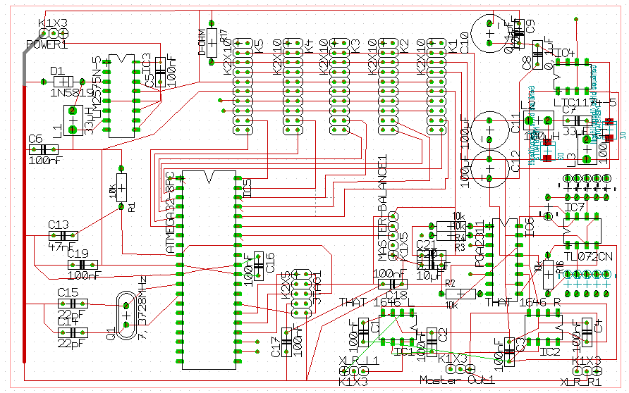

ich werd gleich mal wieder wahnsinnig. Ich hab einige Leitungen ziemlich
eng geroutet. Wenn ich jetzt versuche ein Ende von einer dieser
Leitungen zu fassen und zu verschieben werden auf einmal die
benachbarten Leitungen mit diesem Ende verbunden obwohl ich das doch gar
nicht will.
Was mach ich nur?
Thomas

Hier kommt der aktuelle Projektstand. Nachdem ich den AVR aufs Raster
geschoben habe hab ich jetzt die hässlichen Knicke in den Leitungen.
Wenn ich die Aber anfasse verbindet er automatisch die nächstgelegenen.
Ich weiß eigentlich überhaupt nicht wieso Target das überhaupt
automatisch machen sollte.
Gruß Thomas
Ich musste mir erstmal sone PCB-Pool Version installieren, damit ich
dein File überhaupt aufbekomme. Ich erlaube mir mal ein Bild
einzustellen, damit die anderen auch mitgucken können. Wenn Du das
Raster auf 2,54 stellst, wie deine Lochrasterplatine auch ist, dann
solltest du die Bahnen nicht auf einem engeren Raster velegen.
Oder anders gesagt: Platziere deine Bauteile im Raster 2,54 und stelle
dann vorm Verbinden dein Raster auf 0,635 zurück. Dann müsste es
eigentlich gut gehen.
LG Bushido
