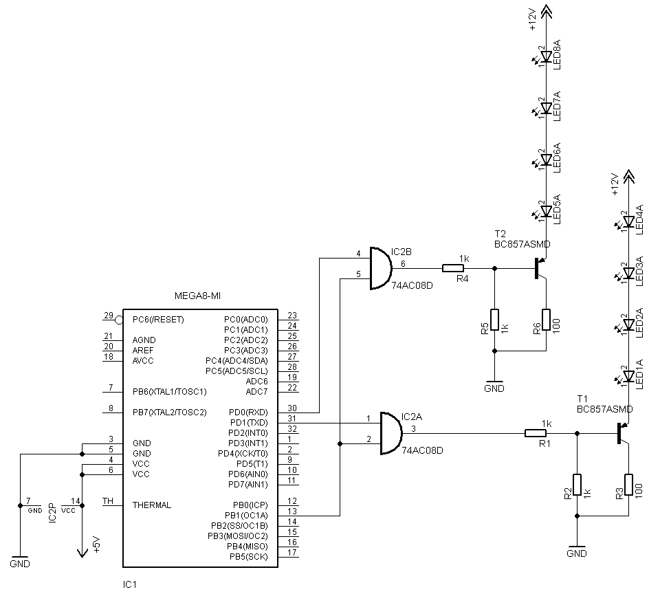

Hallo meine miniatur Regler (=Mikrocontroller),
was ich machen möchte ist folgendes:
4 Cluster mit je 4 DuoLEDS (vielleicht später auch 8) über einen Mega8
ansteuern.
Hierzu möchte ich ein PWM Signal für rot und ein zweites für grün
verwenden. Über digitale Ausgänge möchte ich die einzelnen Cluster
zuschalten können. Das wollte ich durch AND Gatter lösen, mit welchen
ich mein PWM Signal und den jeweiligen "Cluster-Selector" UND verknüpfe.
Bis hier hin läuft alles mit 5V (später vielleicht auch mit 3,3V).
Nach dem AND Gatter habe ich eine Konstantstromquelle aufgebaut, mit
4LEDs in Reihe (später vielleicht 4 weitere parallel dazu) die ich
ersteinmal mit ca. 2mA betreiben möchte (beim ersten Aufbau werde ich
verschiedene Ströme ausprobieren).
Einen Schaltplan für zwei Cluster mit jeweils einer Farbe habe ich im
Anhang und würde gerne wissen, ob das überhaupt so funktionieren kann,
ob es "einfachere" alternativen gibt. Außerdem Weiß ich nicht 100%ig ob
der Transistor der richtige ist und ob die Widerstände richtig
dimensioniert sind
Achtung: In der Schaltung fehlen noch alle anderen Bauteiel (Quarz,
Spannungsversorgung....)
npn-Transistoren wären an der Stelle eher angebracht. Eingezeichnet sind
aber pnp...
Der Rest sieht nicht übermäßig falsch aus.
Bei der Spannungsversorgung an die Abblockkondensatoren denken. Und
evtl. anstelle des (relativ alten) ATMega8 einen pinkompatiblen
Nachfolger nehmen. Ob Du tatsächlich einen Quarz brauchst, musst Du
natürlich selber entscheiden, aber u.U. genügt auch der interne
RC-Oszillator.

Das mit dem Transistor stimmt selbstverständlich.
Die Zeile aus dem Datenblatt "Complementary NPN Types Available" hab ich
nicht genau genug gelesen. Hab nur das NPN gesehen.
Auf den Controller bin ich nicht festgelegt. Vielleicht wird es auch ein
Tiny. Hauptsache 2x PWM, 1x SPI und 8 digitale Ausgänge
Ich danke dir!
