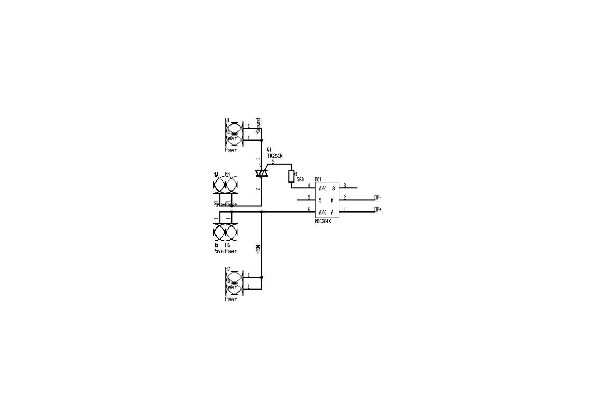

Sodele ich habe nun auch mal ein kleines Problem bei dem, so hoffe ich,
mir jemand helfen kann.
Ich steuere über einen ATMega und einen TIC263M eine Ohmsche Last am
230V
Netz. Der Widerstand R1 hat allerdings 4K7 statt 560 da ich nach der
Formel ((Uzünd-Ug)/Igmax) einen Gatestrom von 50mA habe.
Die Schaltung funktioniert, AAAAAABER der Gatewiderstand wird in der
Schaltung derart heiß das dort etwas nicht stimmen kann. Irgendwo habe
ich einen Denkfehler. Habe schon einen 5W Widerstand drin. Zu
Testzwecken
hängt grad eine 40W Glühlampe an der Schaltung, doch später soll darüber
eine Ohmsche Last mit 2,5 Kw geschaltet werden.
So ich hoffe mein Problem ist Verständlich und mir kann jemand helfen.
Danke schon mal vorab
Gast #930031
Ich verstehe Deine Frage auch nicht ganz.
Wenn aber durch diesen 4k7 50mA fließen,
liegen 235V (Netzspannung??)an ihm an.
Das entspricht einer Leistung von fast 12W
und macht schon ganz schön warm.
Nach meinem Datenblatt des TIC263 braucht er
einen typischen Gatestrom von 15mA. Läuft der
ATMega mit 5V würde ich zwischen den Ausgangspin
und dem Gate einen Widerstand von ca. 270Ohm
schalten.

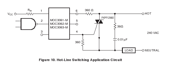

Gast #930133
>0 plan ?
..er hats offenbar verstanden...
>Sehr hilfreicher Beitrag, wirklich!
...is das hilfreich????
du verwendest zero-cross moc - richtig?
dann mach 360 oder 560 ohm rein!
denk mal nach: der triac soll nach zero-cross zünden,
also bei einigen volt...mit 400 ohm bekommste 20ma ins gate ab ca 8v ,
mit deinem 5k dauerts dann "ewig" bis der gatestrom zum zünden reicht,
daher heizt der r sinnlos auf...
optimal: wie in der moc applikation empfohlen: noch nen r gate-source
und ein r-c snubber par. zum triac
dann passts
Gast #930153
Hm ja ich habe ja versucht mit 560 bzw. 470 Ohm ranzugehen. Doch dann
passiert eines und zwar das der Triac sofort zündet und das Deckelchen
vom Opto gen Himmel schiesst. Das eben verstehe ich nicht. Das ich den
Zündzeitpunkt mit höheren Widerstandswerten verschiebe ist mir bewusst.
Bei ZC will ich zünden um die Störungen zu minimieren.
Was verändere ich effektiv wenn ich noch einen R nach Gate/Source
schalte?
Danke erstma für die schnelle Antwort
Gast #930172
Gut das werde ich mal versuchen. Allerdings verstehe ich nicht warum bei
meiner Beschaltung mit R1 = 560 also max. 410mA der Triac sofort
schaltet
und mir den Opto der ja laut DB 1A kann, den Hut lüftet.
Gast #930194
Hm ist alles so angeschlossen wie auf dem Schaltbild und nichts
geändert,
ausser das ich die Widerstände geändert habe. Seltsam seeeehr seltsam.

Gast #930215
ich hoffe doch, wie in meinem bild....
in deinem hängt der moc eben zwischen netz und triac...statt am triac
g..a, das is eben falsch....und bleibt so...plopp eben
is ein bauteil mit 3 beinchen so schwer entsprechend applikation
anzuklemmen? dann lass das besser und kauf ne fertige steuereinheit!
Gast #930316
@Wolf
danke jetzt hab ich meinen Fehler gefunden
Dein Hinweis war der springende Punkt.
Wolf,
Der Zünd-Triac im MOC schaltet alles durch, was man ihm anbietet, er
begrenzt selbst nichts.
