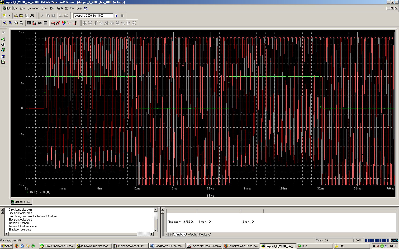

Hallo
bin neu hier. Ich soll für eine Hausarbeit eine Bandsperre mit Hilfe von
PSpice simulieren. Mein Prof forderte auch das Verhalten der Sperre bei
einem Eingangsspannungsprung. Diesen hab ich mit einem Rechteck
simuliert. Allerdings fängt die Schaltung an zu schwingen und ich kann
das leider nicht erklären.
Vielleicht mir ja jemand helfen
mfg Axel

>Düsentrieb,
>genau....der Punkt
>nicht definierter eingang, dann muß ja jemand wild reagieren.
Das ist nicht der Grund - das Ganze ist ein Oszillator. Endlich einer,
der auf Anhieb schwingt ...  :-)
Simuliere mal mit R5 = 200k für die ersten 50ms und auch nur mit einem
Sprung. Dann siehst du, was ich meine.
Die Anordnung dreht die Phase einmal rundrum und da gibt es dann halt
auch eine perfekte Schwingbedingung.
