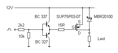

Werd mal versuchen, die Sache anzugehen.
15A ist natürlich schon 'ne Hausnummer, da muss man schon
mit einem ordentlichen Halbleiter ran. Ich hab mal einen
Power MOSFET SUP75P03-07 mit niedrigem Rdson vorgesehen,
weil der bei 15A mit einem kleinen Kühlkörper auskommen
sollte. Den bekommt man z.B. günstig bei Nessel:
http://www.nessel-elektronik.de/POWER-FET/power-fet.html
Wichtig ist bei der Ansteuerung, dass die Gate-Kapazitäten
sehr schnell umgeladen werden, damit der 'halbleitende'
Zustand mit riesigen Verlustleistungen schnell durchlaufen
wird, daher die beiden BC Transistoren.
Hab mal eine zusätzliche Schottky Diode zum Schutz mit drin,
weil so ein Motor ordentliche Induktionsspannungen draufhat.
Die PWM-Ansteuerung sollte natürlich sehr steilflankig sein,
sonst nützt der gute BC-Treiber nix.
Vielleicht könnte mal noch jemand einen Blick auf die Schaltung
werfen.
Wohl wahr.
Welche aber vortrefflich duch die 2k2 ausgebremst werden. Ein
Emitterfolger brauch keinen, oder nur sehr kleinen Basiswiderstand!
So wie sie eingezeichnet ist schützt sie nicht. Sie muss PARALLEL zur
Last.

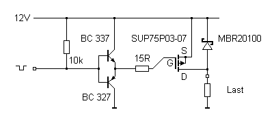

Und den 10k Widerstand würde ich sinnvollerweise gegen 12V setzen. Somit
ist ohne Eingangssignal der FET aus.
Weiterhin ist das Symbol den FETs falsch. Das Gate ist immer gegenüber
vom Source.
Habs mal bearbeitet
Gast #934145
>Die PWM ist jetzt invertiert ;-)
Nein. Ist doch ein P-Fet.
Und um zu zeigen, dass das ganze Low-aktiv ist, hab ich das Bild am
EIngang gedreht.

Nunja, die Freilaufdiode ist mir verrutscht, jetzt ist sie da,
wo sie hingehört.
Was ich auch nicht beachtet hatte, dass der Ausgang gegenüber
dem Eingang momentan invertiert ist. Das könnte man ja noch mit
einer vorgelagerten Transi-Stufe umkehren, damit der Fred-Ersteller
Martin keine Probleme mit seinem vorhandenen PWM-Signal bekommt.
>EIngang gedreht.
Ist trotzdem invertiert. Der OP wollte ja einen Verstärker haben, und
der sollte NICHTinvertierend sein.
MFG
Falk

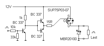

Ok, habe jetzt auch nochmal gemalt und eine Stufe davor
gesetzt, damit wir das Ganze nichtinvertierend haben.
Ich hoffe, das geht auch so mit einem Transi.
Den 1k wollte ich nicht kleiner machen, weil das sonst
in Richtung Hochlastwiderstand geht. Müsste doch so reichen.
Bitte nochmal schauen, wenn's recht ist.
Ja. Das passt. Aber ich würde über den Basiswiderstand (10k) noch einen
kleinen Kondensator (einige 100pf..nF) parallel schalten.
Das eröht die Umschaltgeschwindigkeit.

@lippy, danke für den Hinweis. Ich denke, dann können wir das
Projekt soweit abschließen und der Fred-Ersteller soll schauen,
ob er's gebrauchen kann.

>Der Trasistor zum invertieren verlangsamt alles wieder
Dehalb der TIp mit dem kleinen C über dem Basiswiderstand.
Und eine (Ge)Diode von C nach B kann man auch noch einbauen...
