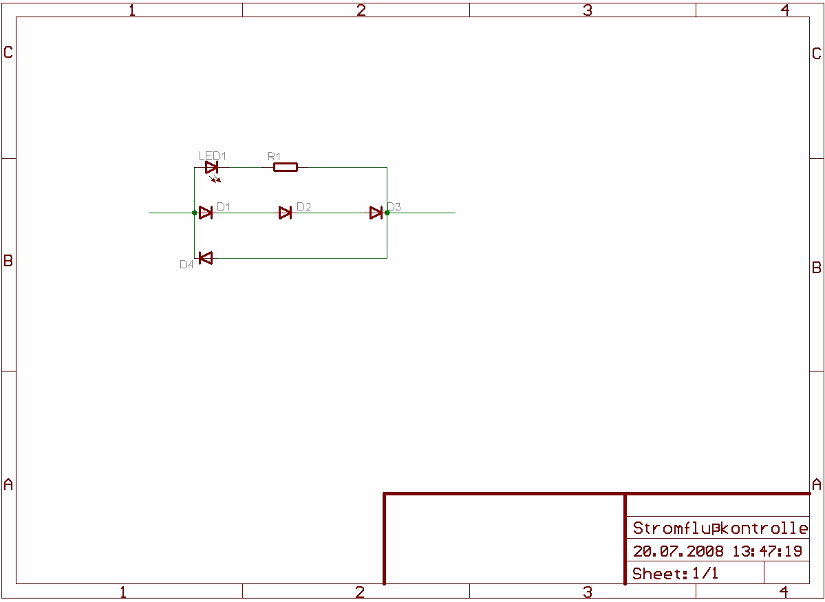

Hi
ich möchte per µC abfragen ob mein TV an oder auf Standby ist! Hab mir
auch schon eine Schaltung ausgedacht! Allerdings funktioniert diese
nicht zuverlässig! (Siehe Anhang)
So wie im Anhang aufgebaut funktioniert die Schaltung eigentlich! Die
Leuchtdiode leuchtet ganz schwach. Später soll diese durch einen
Optokoppler ersetzt werden! mach ich den Vorwiderstand der Leuchtdiode
kleiner, geht sie durch den hohen Anschaltstrom kaputt!
Gibt es da etwas ähnliches bzw. profesionelleres? Habe auch schon an
einen Varistor gedacht aber ich weiss nicht genau welchen ich da nehmen
soll und wo ich ihn einbauen könnte! Vielleicht in Reihe zum 10Ohm
Widerstand? Hab im moment keinen da deshalb kann ich das nicht
ausprobieren!
Über den 10Ohm Widerstand fallen um die 5V ab wenn der Fernseher läuft.
Läuft er nicht sind es ca 0,7V
geht es nicht eventuell auch einfacher ohne am Strom rumzuspielen? z.b.
vor den Powerlampe ein kleinen fotosensor kleben oder die Pegel am
Scartausgang auswerten.
Wenn du bei der Schaltung bleiben willst kannst parallel zur LED nocht
eine Z-Diode schalten dann bleibt die LED ganz.
Schalte mal 6 dicke Dioden parallel zu deinem Messwiderstand.
Die begrenzen deinen Spannungabfall ueber der Widerstand auf ca 2.1V
Denn R must du nach dem Standby Strom dimensionieren.
Gruss Helmi
     +----R-----|>|--------+
     |    47R    LED       |
     +---------R-----------|

Hi
CSD hat Stromsensoren ab 5A aufwärts (4.95€). Da bist du auf der
sicheren Seite. Was du zur Auswertung brauchst liegt unter 2€.
MfG Spess
OP
Helmut Lenzen´s Lösung funktioniert einwandfrei! Da hät ich aber auch
draufkommen können! gg Also ein herzliches Dankeschön! Werde diese
Lösung nehmen! Ist am einfachsten ohne dass ich etwas bestellen muss
funktioniert wunderbar!
Aber auch danke für die anderen Lösungen! Die sind mir jedoch zu
"aufwändig" (Zumindest im Vergleich zu der von Helmut Lenzen!)
Die Schaltung welche Herr Lenzen hier vorgestellt hat funtioniert bei
mir schon länger wie ein Jahrzehnt betreffs Kellerlicht- und
Heizpumpenstromflußkontrolle Störungsfrei.Im Schaltplan können 2Dioden
von 3in Reihe gschalteten weggelassen werden.Nur die Dioden in der
ersten Reihesind für die 2,1V Spannungsabfall zuständig.Die eine Diode
in der zweiten Reihe ist nur für den durchlass der Halbwelle
verantwortlich.Die Dioden sollten für 20V Sperrspannung und einem
Impulsstrom von >40A ausgelegt sein.
