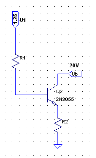

guten Abend zusammen,
für eine Stromsenke möchte ich den 2N3055 so dimensionieren,
dass an R2 ein Strom von etwa 3A fliesst. An U1 liegt die Spannung 1.25V
an (Annahme hier: ideale Quelle). Meine Frage hierzu: Wie muss ich R1
und R2
wählen, damit der Emitterstrom 3A beträgt? Ist das so ohne weiteres
möglich?
Besten Dank im Voraus und Grüße,
Thomas
Gast #930673
nicht wirklich.
Alle Parameter sind von allem abhängig :-)
Mit einem einfachen OP sind aber alle Probleme ziemlich leicht zu lösen,
indem der Spannungsabfall über dem Emitterwiderstand als Ist-Grösse in
einen Regelkreis eingeht.
Ohne Regelung wird das nichts.
Allerdigs sind nur wenige OPs in der Lage, den benötigten Basisstrom zu
liefern. Also Treiberstufe dazwischen. Oder Mosfet statt Saurier
benutzen.
#930680
zwischen Basis und Emitter liegen etwa 0,7V.
Die Stromverstärkung vom 2N3055 ist klein, etwa 15.
Liefert deine 1,25V Quelle einen Strom von 200mA (3A/15) ?
Wähle R2 zB. 0,1Ohm, dann fällt darüber 0,3V ab, plus 0,7V
zwischen Basis und Emitter, bleiben 0,25V für R1.
0,25V/200mA=1,25Ohm wäre dann R1.
Vernünftig funktionieren tut das aber nicht, da die 0,7V und die
Stromverstärkung nur ungefähr bekannt ist. Und falls die 1,25V, wie ich
vermute, aus einer Referenzspannungsquelle stammt, liefert diese sicher
keine 200mA...
Uwe

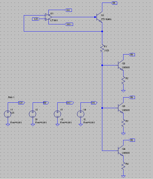

Hallo nochmal,
erstmal Danke für die schnellen Antworten. Ich habe mir aus euren
Hinweisen folgenden Ansatz überlegt (siehe hierzu auch Anhang): Um
ausreichend Strom
für die drei 2N3055 sicherzustellen, soll der vierte Transistor, hier
ein ZTX1048, als Treiber dienen. Für einen möglichst konstanten Strom
wird
ein Operationsverstärker an die Basis des Treibertransistors
geschaltet..
Alles was ich eigentlich will ist, dass an den drei 2N3055 Transistoren
3A
fliessen.. nur weiss ich halt nicht wie die Emitterwiderstände zu
dimensionieren sind, damit da auch die 3A fliessen.. kann man das so
machen?
viele Grüße,
Thomas
Gast #930747
crazy horse schrieb:
"indem der Spannungsabfall über dem Emitterwiderstand als Ist-Grösse in
einen Regelkreis eingeht."
Und wo hängt der OP in Deiner Schaltung?
Alle Basen zusammengehängt sind sehr sensibel wegen Exemplarstreuung, da
muß man jede einzelne Basis mit einem symmetrierenden Basiswiderstand
beglücken.

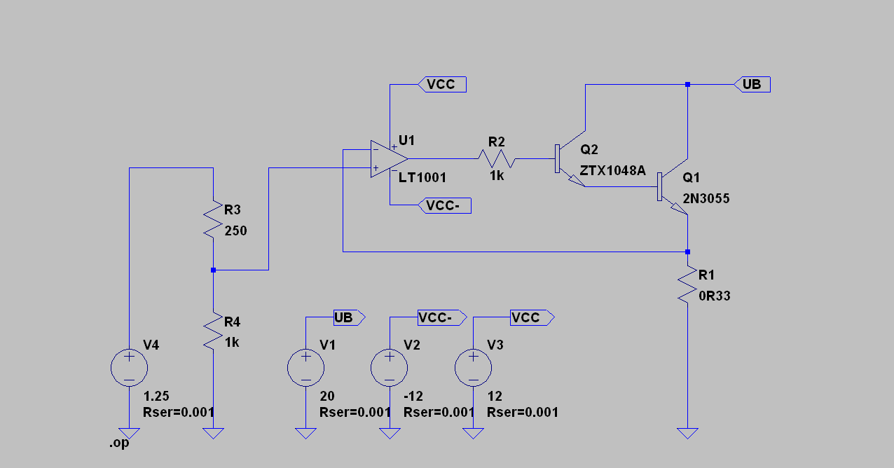

#930821
Crazy Horse meint es etwa wie im Anhang.
R3/R4 teilen die 1,25V auf 1V. Der OP sorgt dafür, dass an  R1 auch 1V
liegt. 1V/0,33Ohm=3A. Wenn du R3/R4 weg lässt, muss R1 den exotischen
Wert 0,4166Ohm haben, deshalb der Teiler.
Wenn du das ganze dreimal haben willst, brauchst du 3 OpAmps.
Wolf meint einen Serienwiderstand  in jeder Basis, nicht einfach die
Basen verbinden.
Uwe

#930828
Symmetriert wird üblicherweise über Emitterwiderstände. Und die sind
hier ja drin. Nur wird die Regelung eher über den Daumen peilen, wenn
nur über einem davon gemessen wird, und deshalb die verbleibende
Asymmetrie den Strom verfälscht. Müsste sich aber mit Mittelung über
Widerstände vor dem OP lösen lassen.

Gast #930833
Hallo Uwe,
Vielen Dank für den Anhang und für die Erklärung. Jetzt leuchtet
mir einiges besser ein...
@Andreas Kaiser,
ja so hab'ich das auch gedacht. Die Symmetrierung erfolgt nur über die
Emitterwiderstände..
