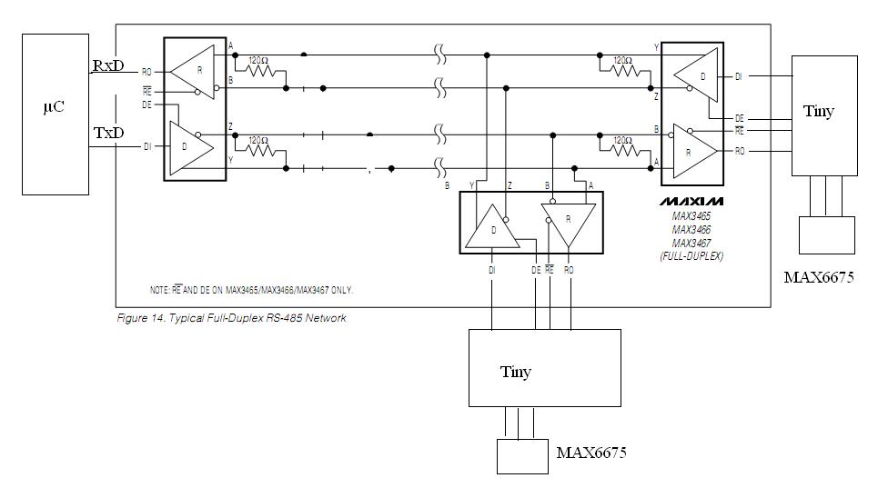

Also ich hab mal einen neuen versuch gestartet (siehe Anhang).
Kann ich es so machen? Wie muss ich die DEs und -REs beschalten?
Kann ich nicht einfach die Receiver immer eingeschaltet lassen und nur
die zwei Transmitter der Tinys ein- und ausschalten, d.h. Transmitter
vom µC auch immer an?
Ich muss ja nur die Tinys abfragen, sonst findet ja keine Kommunikation
untereinander statt.
Sende ich z.B. eine 1 übers USART vom µC müssen beide Tinys ja empfangen
und Tiny 1 dann seinen Transmitter einschalten (DE=1) und  die
gewünschten Daten senden, Tiny 2 erkennt dass er nicht gemeint ist und
lässt seinen Transmitter aus (DE=0).
Also könnte ich doch alle drei Receiver immer eingeschaltet lassen,
sowie den Transmitter von µC. Nur die Transmitter der Tinys müssen
geschaltet werden.
Liege ich da richtig oder habe ich was übersehen?
Gast #931261
jain =) aber schaut schon recht gut aus.
kommt auf den tiny an, den du nehmen willst. die tiny25/45/48 haben
"nur" ein sog. USI, das universal serial interface.
damit lässt sich sowohl UART als auch SPI realisieren. du musst dann in
der software die nötigen vorkehrungen treffen und pins schalten, sodass
sich UART und SPI nicht in die quere kommen.
oder du nimmst einen tiny2313, der hat UART und SPI getrennt und kostet
20 cent mehr.
übrigens kannst du für deine kommunikation auch nur 2 drähte verwenden,
wenn du sender bzw empfänger tristate schaltest. allerdings gibts dann
kein full duplex mehr.
grüße, holli
Gast #931284
Also ich würde dann den Tiny2313 nehmen. Das mit den Adern stellt kein
Problem dar, da ich eh das Patchkabel mit 4x2 Adern nehmen werde.
Aber kann das so funktionieren wie ich geschreiben habe, also mit den
ein- und ausschalten der Transmitter bzw. Receiver?
