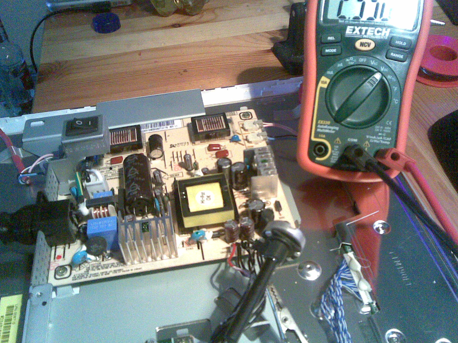

OP #932707
So ich habe das ganze jetzt mal wie Atmega8 Atmega8 es vorgeschlagen hat
angeschlossen und kann am 5VDim pin schön zwischen GND und 5V spielen,
die Spannung kommt auch an nur leider passiert überhaut nichts.
Wie zur hölle schafft es die Steuerung die Beleuchtung anzuschalten
abert ich nicht?
Bild kommt gleich.

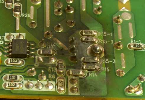

Hey jetzt bring ich dir mal kurz bei wie du in Zukunft Bilder machst!
(ich nutze Bilder immer im etwas zu dokumentieren)
Nicht böse sein, hilft dir bei deinen Projekten.
Also ...
1. deine Bilder sind Fett
2. du siehst diese Störpixel (Schnee)
3. es ist alles recht unscharf
1. Mit einem Zeichen-Programm nur den wesentlichen Teil ausschneiden,
als neues Bild wieder einfügen und gegebenen Falls um z.B. 50%
verkleinern.
- Diese Bilder kann man mit 40-70%-iger Qualität in jpg Komprimieren.
2. mehr Licht
3. dafür den Makro-Modus wählen
Anbei ein Bild von mir.
(Man sieht alles was nötig ist.)

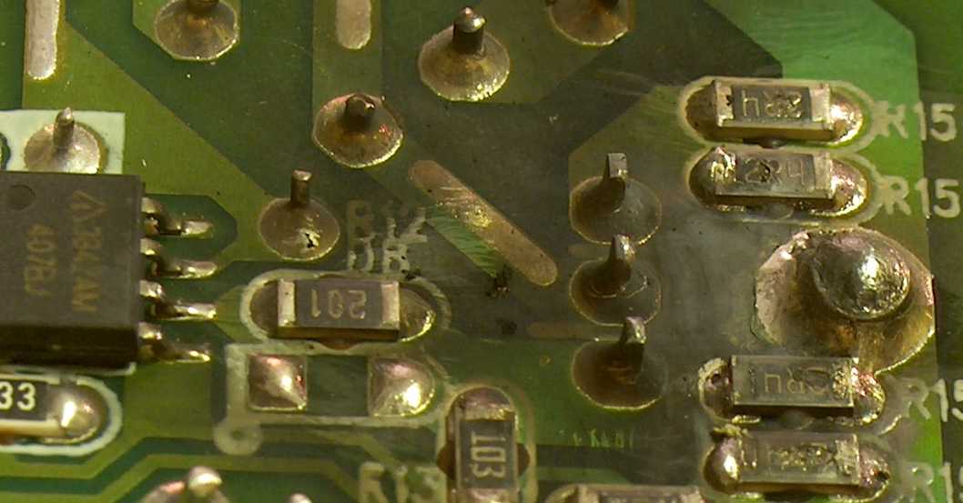

Persönliche Seite #933034
Dieses Bild wurde nicht verkleinert, aber ausgeschnitten aus dem ganzen.
Leuchtstoffröhren verteilen das Licht gut und spiegeln nicht.
jpg-Qualität: 50%
Achte auf die Dateigröße und dem Informationsgehalt.
(das war nur ein guter Tip/Hinweis, kein Gemecker!)
Zu deiner Platine:
- Sieht aus wie ein Schaltnetzteil und oben die flachen Spulen sind für
die Hintergrundbeleuchtung.
Löse doch die Stecker und schraub die Platine mal ab.
Vielleicht kannst du auf der Seite mit den Leiterbahnen sehen wo lang
welche Leiterbahnen gehen oder ob sie defekt sind.
Mach mal ein richtig guter Foto, damit du das alles wieder zusammenbauen
kannst und dich nur noch mit dem Foto beschäftigen brauchst.
( dann kannst du auch ranzoomen, das macht sich auf einem Foto viel
besser )
