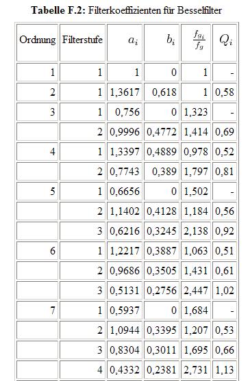

ich habe mal eine Frage. Wenn ich zwei aktive Tiefpässe mit einer
Grenzfrequenz von jeweils 1kHz in Reihe schalte dann erhalte ich einen
Tiefpass mit einer Grenzfrequenz die nicht 1kHz ist. Aber warum ist dies
so, dass verstehe ich nicht ganz.
Sieht man sich z.B die Filterkoeffizienten bei der 4.Ordnung in meinem
Anhang an. So liegt die Grenzfrequenz des ersten Filters bei 0,978*fg
und die des zweiten Filters bei 1,797*fg aber warum ist dies so.
Ich kann es mir leider nicht erklären und bin für jede Antwort dankbar

Die Grenzfrequenz ist die Frequenz, bei der die Übertragungsfunktion die
-3dB Schwelle (das ist ein Faktor von rund 0.708) durchwandert. So ist
erstmal die Definition.
Jetzt stelle dir zwei gleiche Filter vor, die eine Grenzfrequenz von
f_g = 1kHz haben. Jeder für sich läuft also wie gewünscht.
Multiplizierst du nun beide Übertragungsfunktionen (= Reihenschaltung),
dann hast du an der Stelle f = 1kHz nun 0.709 * 0.709 = 0.501 = -6dB (=
-3dB + -3dB). Die Grenzfrequenz verschiebt sich bei einem Tiefpass also
nach unten.
Um dem entgegenzuwirken, verzerrt man die Grenzfrequenzen der einzelnen
Filter etwas nach oben (in diesem Fall) um am Ende auf f_g = 1kHz zu
landen.

vielen Dank für deine schnelle Antwort. Im Prinzip klingt das alles
logisch und ist auch verständlich. Doch eine Frage habe ich noch, in der
Tabelle die ich mit meiner Frage mit angehangen habe liegt bei dem
Filter mit 4 Ordnung die eine einzelgrenzfrequenz des ersten Teilfilters
fgi/fg bei 0,978, somit würde dann die Grenzfrequenz des ersten
Tiefpasses bei dem Beispiel bei 978Hz liegen. Das bedeutet ja das bei
1kHz die Dämpdung größer 3 dB ist. Um somit wieder auf eine
Gesamtgrenzfrequenz zu kommen muß der zweite Tiefpassfilter ja eine
positive Dämpfung haben also eine Verstärkung damit man bei der
Gesamtgrenzfrequenz von 1kHz eine Dämpfung von 3dB erhält, oder sehe ich
das Falsch? In dem Beispiel hätte ja nach Tabell der zweite Teilfilter
eine Grenzfrequenz von 1797Hz, besitzt dieser etwa eine leichte
Verstärkung bei 1kHz oder wie kommt die gesammte Grenzfrequenz von 1kHz
zustande.
Ich hoffe meien Frage ist halbwegs verständlich ausgedrückt.
