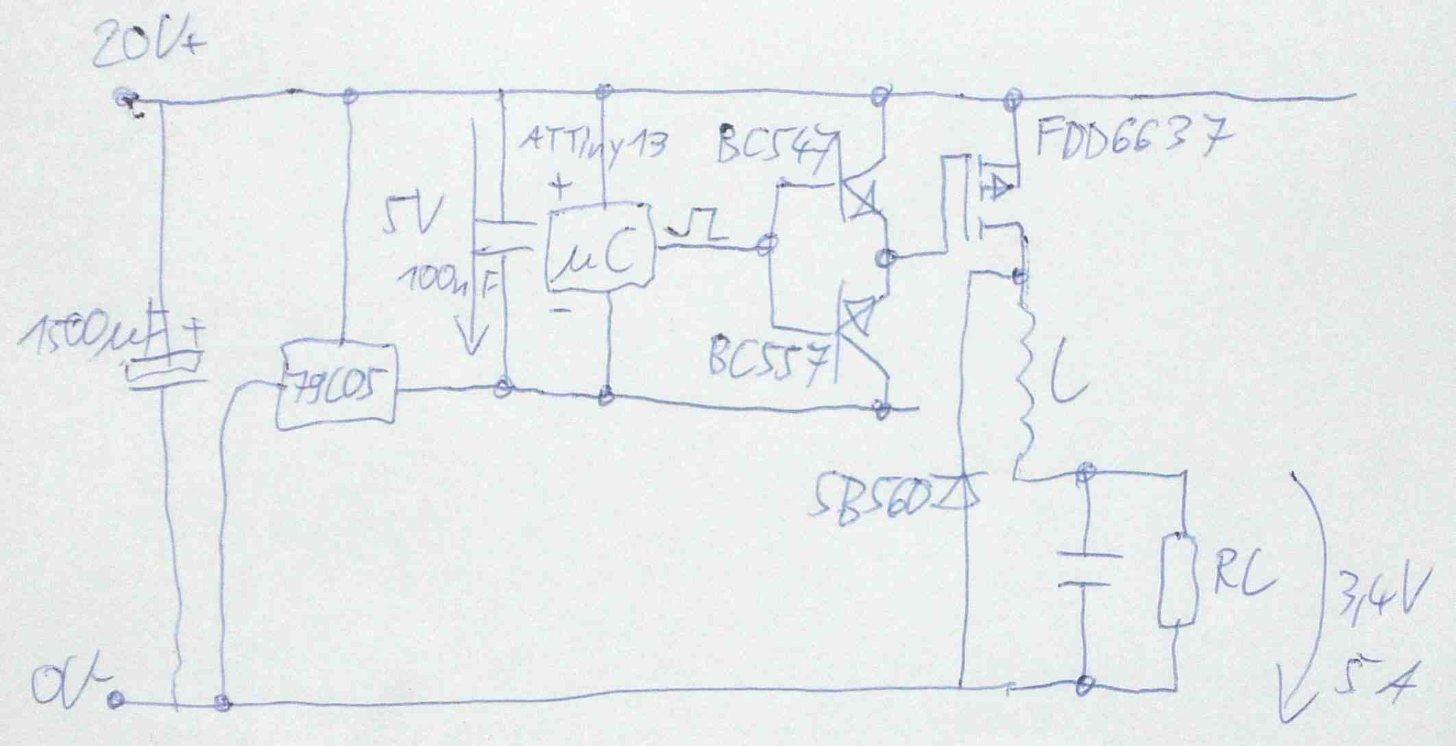

von Friedrich Keil (Gast)
ok, dann liegt es wohl an der ansteuerung des transistors, wenn sich
diese tf-zeit nicht so negativ auswirkt.
ich hab es nochmal angeguckt, das signal wechselt bei der umschaltung
doch noch relativ langsam. mir ist es vorher nicht aufgefallen, weil ich
bei der niedrigeren frequenz geguckt hatte, wie sauber das signal
wechselt und es dort nicht so groß auffällt.
ich hatte es mit nem microcontroller angesteuert, oder mit transistoren
dahinter. der microcontroller war mit einem negativen 5V
festspannungsregler oben an den +20V
die transistoren machten es nicht extra besser. ich hatte einen BD435,
um den transistor auf die aus-seite zurückzuziehen, und einen BC557, um
ihn einzuschalten. der BD435 war mit Kollektor an Source bei dem Mosfet
bzw oben an den +20V. der BC557 war mit Kollektor an der Masse von dem
Microcontroller, also +15V. die beiden Emiter der beiden Transistoren
waren beide zusammen am Gate von dem Mosfet. die beiden Basen der
Transistoren waren beide an dem output Pin von dem Microcontroller.
ich probier nachher mal aus, nen schaltplan anzuhängen.
ich glaube mittlerweile, der BD435 zieht den Mosfet nicht komplett
schnell genug auf Masse, weil er nicht mehr richtig höher zieht, wenn
die Basis mit 1,1V Fortwertspannung oben an +20V angekommen ist. weil
dann wäre der Emiter von dem BD435 immer noch 1,1V niedriger.
hm moment also es sieht jetzt so aus:
bei einer frequenz von 300 kHz zeigt das Oszilloskop eine gesammte
Periodenlänge von 3,2µs. davon ist das signal 1µs lang eingeschaltet.
Innerhalb dieser 1µs braucht das signal 0,33µs von dem moment an, wo es
anfängt zu fallen, und wo es vollständig bei 0V angekommen ist. von 3,2V
an bis 0V braucht es ca. 0,24µs , bis es bis 0V gefallen ist.
ok also ich glaube, da braucht man nicht viel zu zu sagen, daß das
deutlich zu schlecht ist. ich guck dann mal nach ner verbesserten
ansteuerung.
Ich dachte erst, der mosfet ließe sich nicht besser ansteurn, weil er ja
halt eben zu langsam ist. aber wenn ihr euch alle wundert, daß der
mosfet ja eigentlich sogar zu schnell ist, dann weiß ich ja, wo ich
suchen muß. :)
aber was ich mich noch frage: darf ich denn eigentlich bei meiner 5V
ansteuerungs-methode bleiben, oder würdet ihr mir eher 10-15V zum
ansteuern empfehlen? weil der mosfet ist ja ehe bei 5V relativ gut schon
durchgeschaltet und den hauptsächlichen ärger macht er beim abschalten.

@ Friedrich Keil (Gast)
Dein Oszi geht schon mal richtig ;-)
Naja, 240ns Fall time sind zwar nciht berauschend, aber erstmal OK. Und
niemand muss bei so einem Schaltnetzteil mit 300kHZ arbeiten. Das ist
was für Könner. 50..100kHZ tuns locker.
Nö.
Ein Blick ins Datenblatt enthüllt.
RDSon bei -4,5V 18mOhm
RDSon bei -10V 11,6Ohm
Macht bei einem mittleren Strom vom 5A 0,45 bzw. 0,28 W Verlust. Also es
geht auch mit 5V. Aber ich denke eher, dass deine Schaltung Murks ist.
Denn es ist ein P-Kanal MOSFET, dessen Bezugspotential in so einem
Schaltregler bei Vcc liegt, hier also den 20V Eingangsspannung.
Poste mal einen Schaltplan unter Beachtung der Bildformate.
MfG
Falk

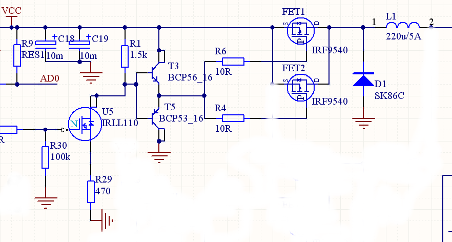

von 3357 (Gast)
Einen P Fet steuert man anders an. Siehe Bild. Der IRLL 110 zusammen mit
dem 470 Ohm ist eine Stromquelle. Die Schaltung arbeitet von 50V runter.
von 3357 (Gast)
Angesteuert4 von einem 5V ARV, hier.
sorry aber der browser hat eben meinen text gekillt, weil ich im
verkehrten moment auf die backspace-taste gekommen bin, deshalb wird es
diesmal keine lange erklärung geben.
ihr könnt im anhang das bild sehen. die erklärungen dafür waren leider
für die katz.
ich möchte jetzt einen mosfet treiber benutzen um zu gucken, ob der
mosfet dann bei 300khz kühler wird.
also wenn ich die spule stark genug bewickel, bleibt der mosfet kühl bei
niedrigen frequenzen. der spulenstrom steigt wohl sonst zu stark an.
aber bei viel bewickeln wird die spule heiß, es wäre also schön, wenn
man es wohl bei ca. 300khz hinkriegen könnte, also falls es möglich ist.
ich habe den ICL7667 und den TC4427 im auge. eigentlich wollte ich den
TC4420 haben. aber den wird es bei Nessel elektronik demnächst nicht
mehr geben? weiß jemand, ob der TC4420 abgekündigt ist? weil der soll ja
so schön 6A schaffen. also und es wäre schön, wenn der treiber mit 5V
läuft und ein 3-5V TTL signal verarbeiten kann. da sich die meisten
nicht mit 5V ansteuern lassen, fallen die anderen also weg.
aja und der treiber soll möglichst nicht mehr als 1,50-2,00 Eur kosten.
ich glaube Fairchild fällt weg, weil die nicht an privatleute liefern,
wenn noch jemand einen anderen shop kennt oder treiber-typen, die gut
sind, könnt ihr ja sagen.
aja und ich möchte weiter den microcontroller benutzen, das soll eine
ladeschaltung für 2 akkus werden, es sollen noch ein paar andere
ereignisse mit verarbeitet werden und in die steuerung der spannung mit
einfließen.
von Düsentrieb (Gast)
also..sooo funktioniert das mit deinem FDD6637 wohl schon, wenn!!:
-richtiger treiber, 7667 macht 1,5a, beide zusammen 3a , das reicht
-richtige spule: bei 5a "ziel" muss die spule min. 10a vertragen, ohne
sättigung; messen wäre durchaus sinnvoll...statt rumprobieren; oder
fertige spule kaufen, die >10a kann
wenn spule selbst wickeln willst, nimm zb reichelt: T106-2 kern, und ca.
30 wdg. 0,9mm draht drauf ...je nach frequenz halt
ah interessant. der kern ist ja schon richtig groß, aber ich werde ihn
mir merken und demnächst zum testen mal besorgen. d.h., wenn ich es mit
so einem viel kleineren kern teste, muß ich mich nicht wundern, wenn es
nicht richtig geht. da ich aber lieber die kleinen kerne will, werde ich
es zumindest versuchen, ob es irgendwie doch mit nem kleineren kern
geht. also mosfet treiber..
aber ob ich lieber den ICL7667 oder den TC4427 nehmen sollte? sind die
beide gleich gut, oder ist einer davon besser? und bei wieviel
funktioniert der ICL7667 gut? auch noch bei 300khz ?
wenn der kern sättigt...is finito. ein fetterer treiber hilft dann
genauso, wie ein schöneres gehäuse...
guck mal bei schmitt-walter, was so etwa als kern sinnvoll is..
btw muss der akku an - hängen? wenn er am + hängt, wärs einfacher (n-fet
+ treiber uc3843)
ich bin mir nicht ganz sicher, aber er sättigt glaubeich bei 300khz noch
nicht. oder meinst du, er wird auch da so warm, weil er da schon
sättigt.
ich glaube, ich probier es einfach mal. wenn er danach immer noch heiß
wird, weiß ich ja, daß es nicht an der ansteuerung des mosfet liegt.
nachtrag: höa, wer ist schmitt-walter? der uc3843 ist nicht so gut, weil
es glaubeich erst ab 15V sich einschalten tut und ich, wenn ich gerade
kein anderes netzteil da habe, das teil so einstellen möchte, daß es
auch an 12V geht.
der 3843 geht ab 8,5v ..
oh mann walter....walter sollte man kennen
http://schmidt-walter.eit.h-da.de/smps/smps.html
von Falk B. (falk)
@Friedrich Keil (Gast)
Das ist keine Frage der Freqeunz, sondernd es Stroms. Und glauben heisst
nciht wissen.
>sättigt.
Ja.
So wird das nix.
MFG
Falk
