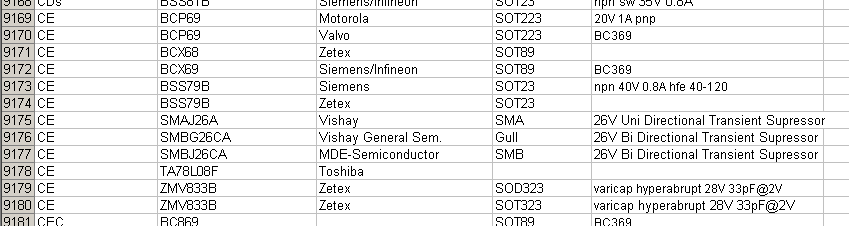

Um so etwas herauszukriegen, mußt du die Gehäuseform wissen (hier wohl
SOT23-5?) und nach "smd marking" suchen. Dann findet man z.B.
http://clivetec.superihost.com/SMD_CodesC.htm
Leider hilft das hier nicht weiter, die Kombination CE und SOT23-5 steht
nicht drin, und CE ist leider ziemlich häufig (z.B. für
Collector-Emitter), was die weitere Suche erschwert.

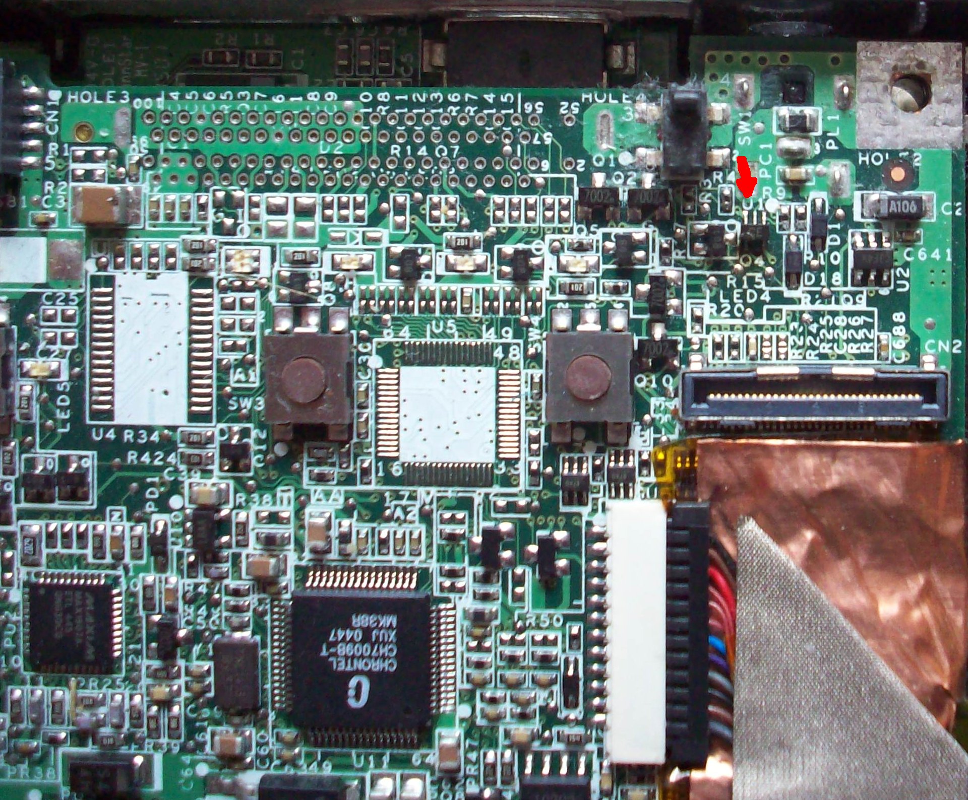

Das Teil wird mit "U1" bezeichnet.
Damit ist es weder Transistor ("Q") noch Diode ("D").
Spannungs-Regler brauchen üblicherweise noch Kondensatoren, das scheidet
wahrscheinlich auch aus.
Das Gehäuse ist auch nicht SOT23 sondern SOT363-5 oder so, wie man
deutlich sehen kann ist es nämlich kleiner als zum Beispiel Q1/Q2 in
SOT23.

Ja, Fernost trifft's ziemlich genau. Es ist ein Laptop-Mainboard von
Packard-Bell (eigentlich NEC). Der kleine Baustein muss irgendwie für
die Ansteuerung der Display-Beleuchtung verantwortlich sein (Links oben
ist der Taster, der ermittelt, ob das Display geschlossen ist und unten
der Stecker für's Display). Seit der in Rauch aufgegangen ist, bleibt
das Bild sehr finster... Der Baustein ist übrigens noch mindestens 2 mal
auf dem Board verbaut.
Das könnte auch auf ein Single-Gate-Gatter oder einen OPA (schon gesagt)
hindeuten.
Leider ist da alles möglich, vom Inverter über Buffer zu normalen Gates.
Lassen sich aus dem Rückverfolgen der Anschlüsse einzelne Signals
identifizieren? Power, GND, Widerstandsbeschaltung (Richtung OPA) oder
digitale Quellen?
Lässt sich an den weiteren verbauten Bausteinen noch was messen oder
geht gar nichts mehr?

Die Bezeichnung "U" ist schon für allgemeine Halbleiter üblich.
(CE ist im SMD-Code ein BSS 79B, natürlich nur 3Pins).
Ricoh baut einige Funktionen in 5polige Gehäuse (SOT-23-5), auch wenn
nicht alle Pins belegt sind:
Spannungsdetectoren RN5VL-Serie, RN5VT.
Spannungsregler RX5RL-Serie.

Ist auf jeden Fall ein Singel Gate TC4SxxFU von Toshiba, nur welches...
C1 = TC4S11F
C2 = TC4S81F
C3 = TC4S01F
C4 = TC4S71F
C5 = TC4S69F
C6 =?
C7 = TC4SU11F
C8 = TC4S30F
C9 = TC4S66F
CA = TC4S584F
CB =?
CD =?
CE =?
CF =?
Das sind die, die bei datasheets4u.com gelistet sind.
Geh doch mal auf die Herstellerseite. Evtl ist die Liste dort
komplett(er) ,-)
Axelr.
edit
http://www.toshiba.com/taec/Catalog/Family.do?familyid=16&subfamilyid=39
evtl. hier...
edit2
ein Open Drain Inverter, also ein "05er", wie es scheint.
