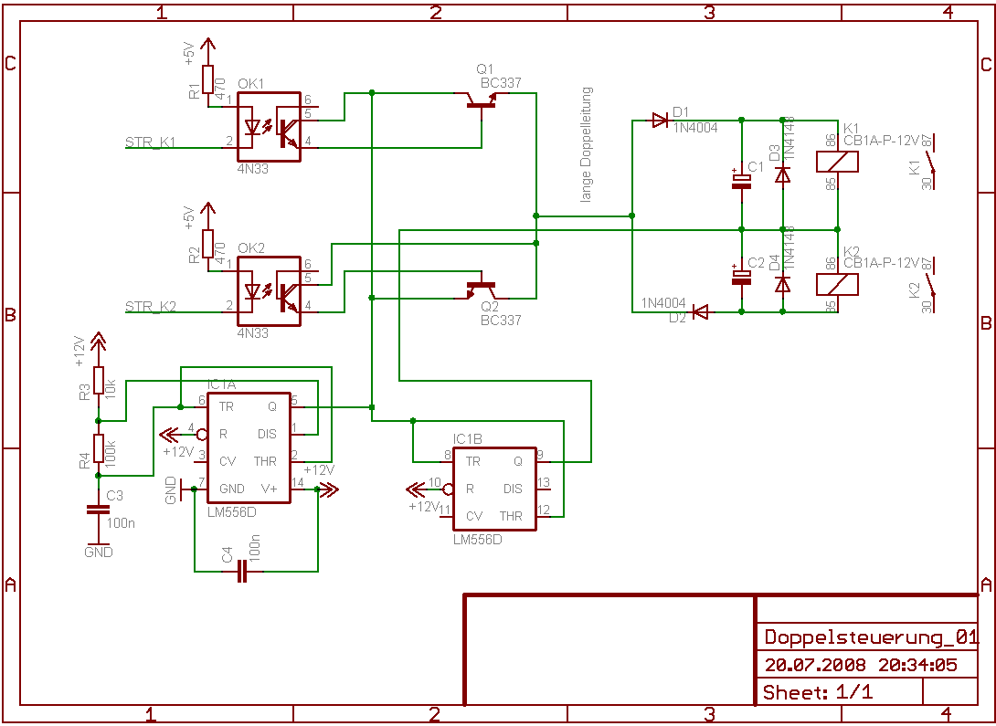

#931750
@  Jörg Mehring (brunobo)
>anzuschließen, stellte ich fest, daß eine unabhängige Ansteuerung (die
>Blitzlampe bleibt auch nach den 3 Minuten Hupensignal noch an) der
>einzelnen "Endgeräte" über eine 2-Drahtleitung (mehr Drähte habe ich
>nicht frei) nicht ohne Weiteres machbar ist.
Und ob. Das hat dein Grossvater schon vor 50 Jahren viel einfacher mit
ein paar Dioden gemacht, ganz ohne uC. Etwa so, siehe Anhang.

OP #931805
> Übrigens: Auch wenn Schaltplan in pdf Datei gängige Praxis ist, finde
> ich es eher lästig als nützlich und würde eher darauf verzichten und
> stattdessen PNG oder so etwas nehmen.
Geschmackssache denke ich. Da die Quelle ja Objektdaten sind ziehe ich
PDF einer Rastergrafik vor.
> Zwei Signale über zwei Leitungen sollte komplett ohne Mikrocontroller
> machbar sein
> und du kannst die Sache auch noch erweitern.
Genau deshalb. Und außerdem macht's doch Spaß mit µC. Ich bin hier doch
bei mikrocontroller.net oder?
OP #931811
Aber mit einem zusätzlichen Trafo! Jetzt komme ich mit der 12V
Gleichspannung aus der Alarmanlage aus, die mittels Bleiakku gepuffert
ist! (Für den Fall, daß jemand die Stromversorgung außer Kraft setzt
(z.B. über das Auslösen des FIs))
