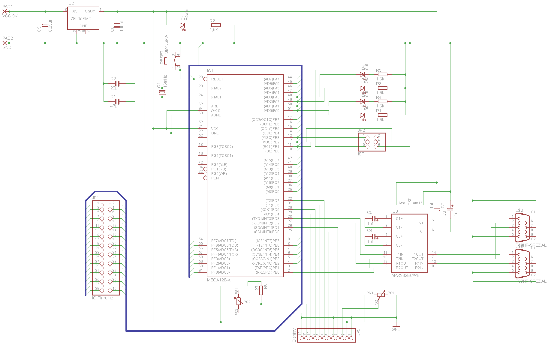

Hallo, ich habe folgendes Problem.
Ich habe die im Anhang befindliche Schaltung aufgebaut und wollte sie
testen. soweit scheint auch alles ok zu sein, nur über die ISP
Schnittstelle meines STK 500 lässt sich das Ding nicht programmieren.
Auch Fuses gehen nicht zu setzen. Wie man sieht, habe ich den
Pullupwiderstand beim Reset vergessen. Kann der Controller jetzt kaputt
sein??
Wie kann ich denn testen, ob der Controller funktioniert???
Woran kann das jetzt liegen, dass ich ihn nicht programmieren kann???

hallo,
zum Proggen via ISP brauchst du die Pins
Pin2 =PE0  MISO
Pin3 =PE1  MOSI
Pin11=PB1  SCK
Pin20=     Reset
sollte so gehen
AN PORT PE0,PE1 LIEGT DER UART0 DORT WÜRDE ICH DIE VERBINDUNG ZUM MAX
TRENNEN WENN DU PROGRAMMIERST SONST KÖNNTE ES PROBLEME GEBEN
mfg
kay
Gast #931826
Ein angeschlossener Max232 an den ports könnte nicht nur Probleme geben,
sondern wird auch Probleme geben. Da bin ich selber schon mal drauf
reingefallen. Es war bei angeschlossenem Max232 keine Programmierung
über SPI möglich.
