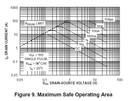

Ich habe da grad noch etwas entdeckt, was mich stutzig macht - die safe
operating area grafik (siehe anhang)
muss ich von Betriebsspannung gesamt als DrainSource ausgehen oder nur
vom Spannungsfall der durch den Strom darin hervorgerufen wird?
Wenn ich von Uds 24V ausgehe, könnte ich den IF1404 aber ebensowenig
verwenden, da die SafeOperating-Area nahezu identisch ist.

Für mich sind die SOAR der FDD6670 und IRF 1404 alles andere als nahezu
identisch. Der IRF1404 kann schliesslich ein mehrfaches an Leistung
verbraten auch wenn die Leistung durch das TO220 Gehäuse auf 175W
begrenzt wird.
