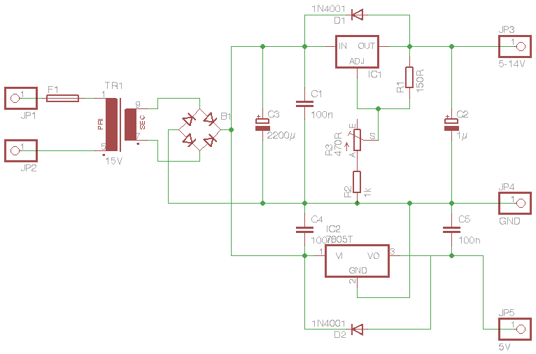

ich habe mir ein kleines Experimentier-Netzteil geplant, was ich in
meinen Bastelkoffer einbauen will. Das soll einmal 5V und eine eine
einstellbare Spannung liefern.
Wäre nett, wenn da mal jemand einen blick drauf werfen könnte, ob das
alles so ok ist?
viele Grüße
Biertrinker
> alles so ok ist?
Der Einstellbereich liegt bei dieser Konfiguration so zwischen 9,5 und
13,5 V
Besser ist den 1k als Poti und den 470 als Festwiderstand...
dann geht es von 5,1 bis 13,5 V
ansonsten  soweit OK. Denk daran die Blockkondensatoren so dicht wie
möglich an die Regler zu löten.
C2 kann auch 100n sein.
Den C3 würde ich auf 4700µ ändern, wenn Du aus beiden Zweigen die 1A
ziehst
sieht es mit der Restwelligkeit am 317 dann besser aus.
Nebenbei wird der 7805 sehr heiss wenn er von 15 auf 5 runterregelt und
es dabei 1 A fliesst. 10V*1A=10W, also gut Kühlen.
Grüße
Björn

Andreas Kaiser wrote:
> Wieviel mA willst du aus dem 5V-Zweig rausholen können? Der 7805 könnte
> etwas warm werden, wenn er 15-20V verheizen muss.
> Der Spannungsteiler für 5-14V stimmt nicht (wohl 470 und 1K
> verwechselt).
Da war der Andreas schneller ;)

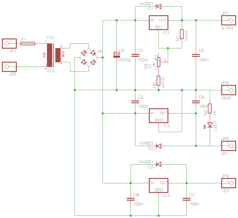

erstmal vielen Dank für die Tipps, habe die alle beherzigt. Da im
geplanten Gehäuse noch so viel Platz ist, habe ich noch einen 12V Teil
dazu gebaut.
Jetzt muss ich nur mal schauen, was ich da für einen Trafo rein packen
kann, ich fürchte das ich ein Model mit 3A kaum in das Gehäuse bekommen
werde.
Naja, mehr als 300-400mA werden da wohl eh nicht an Belastung anfallen.

Noch ein Tipp zur Ausfallsicherheit: Wenn der Anschluss "E" des Potis
noch mit dem ADJ-Pin des Spannungsreglers verbunden wird, kann bei einem
Kontaktfehler am Schleifer die Spannung nur bis zur durch die
Widerstände festgelegten Maximalspannung hochlaufen.
