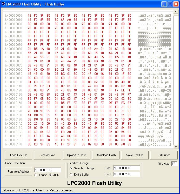

Es könnte nochwas mit dem USER CODE valid signature sein. Auf ADR 0x14
muss Checksum (2'compl) der Interrupt Vectoren stehen .

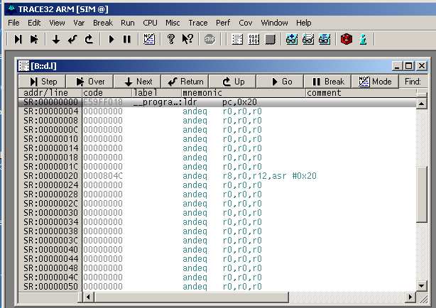

Der Simulator zeigt bei deinem Beispiel nichts gutes, wenn ich
nichts falsch gemacht habe.
Gast #932618
Siehe hier
http://www.nxp.com/acrobat_download/usermanuals/UM_LPC2106_2105_2104_1.pdf
S. 177 unten und im Diagramm S.182 sieht man wie es wirkt beim Starten.
Bei dir steht sicher nicht das drin was erwarte wird.
Man muss (denke ich)
- adr 0x14 auf 0 setzen
- Summe aller Daten von 0 bis 0x1f
- dann 2's Complement bilden
- diesen Wert in 0x14 schreiben.
(ohne gewähr)

Vielen Dank erst mal für die Antwort ich habe mir die entsprechenden
Stellen im User manual mal angesehen. Mit Hilfe des Flash utility
Programms von NXP kann man sich diesen Vektor auch berechnen lassen und
er ist so wie er im hex-file steht in ordnung. Im Anhang habe ich einen
Screenshoot von der entsprechenden Stelle. Irgendwie schaffe ich es
nicht den ucController zum laufen zu bringen. Mache ich vielleicht noch
etwas grundlegendes falsch?
