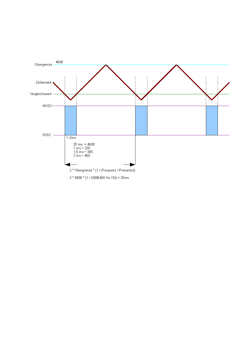

Ich weiss das das schon oft gefragt wurde, aber eine Klare Antwort hab
ich auch nach Tagelangem suchen noch nicht gefunden.
Im Anhang ist eine Grafik die sich an  die des Tutorials anlehnt.
Ist das was ich in dieser Grafik gezeichnet habe soweit korrekt ??
Ich möchte mittels der PWM eines 8515 einen Servo (Conrad 4,95)
ansteuern.
Ist es richtig das die Periodendauer 20ms betragen sollte, aber eher
unkritisch ist, und der Puls zwischen 1 und 2ms ??
Ist meine Berechnung der Obergrenze und des Vergleichswertes so richtig
Dank für eure Antworten!

OP #937214
Ich bin grade wieder am servo probieren.
Ich bin jetzt so weit das er an den Anschlag im Uhrzeigersinn läuft :(
Ich arbeite mit folgendem Code auf dem Atmega8515L:
#include <avr/io.h>
int main()
  DDRB = (1 << PD5 );
// beim Atmega 8515L der OC1A
  TCCR1A = (1<<COM1A1) | (1<<WGM11);
  TCCR1B = (1<<WGM13) | (1<<WGM12) | (1<<CS01);
// CS02 CS01 CS00 Description
//   0    1    0  clkI/O/8 (From prescaler)
// Mode WGM13 WGM12 WGM11 WGM10    Typ    TOP UPDATE
//  14    1     1     1     0   Fast PWM ICR1 BOTTOM
// COM1A1 = 1 :Clear OC1A/OC1B on Compare Match (Set output to low level).
  ICR1 = 0x1200; // = 4608 dezimal
22
23
  OCR1A = 0x0159; // = 345 dezimal
24
25
26
  while( 1 )
27
28
Mein CPU Takt ist 3686400 Hz
Mein Prescaler ist 8
Prescaled Takt = 460800Hz
Periodendauer = 1/460800Hz = 2,17e-6 sek
für 20ms brauche ich demnach 0,02s/2,17e-6s = 9216 Perioden,
 Da aber nur die hälfte der 20ms hochzuzählen ist ist die Obergrenze bei
4608 zu setzen.
4608 dez = 0x1200
Da der Servo zwischen 1 und 2ms Takte braucht um die Position anzufahren
muss ich den Zählerwert zwischen
4608/20ms = dez 230
und
4608/(20ms*2) = dez 460
wählen
die Mittelstellung sollte demnach bei dez 345 liegen (0x159)
Das tue ich doch, aber wo liegt mein Fehler ??
Ich bin ratlos!
Danke im Voraus
