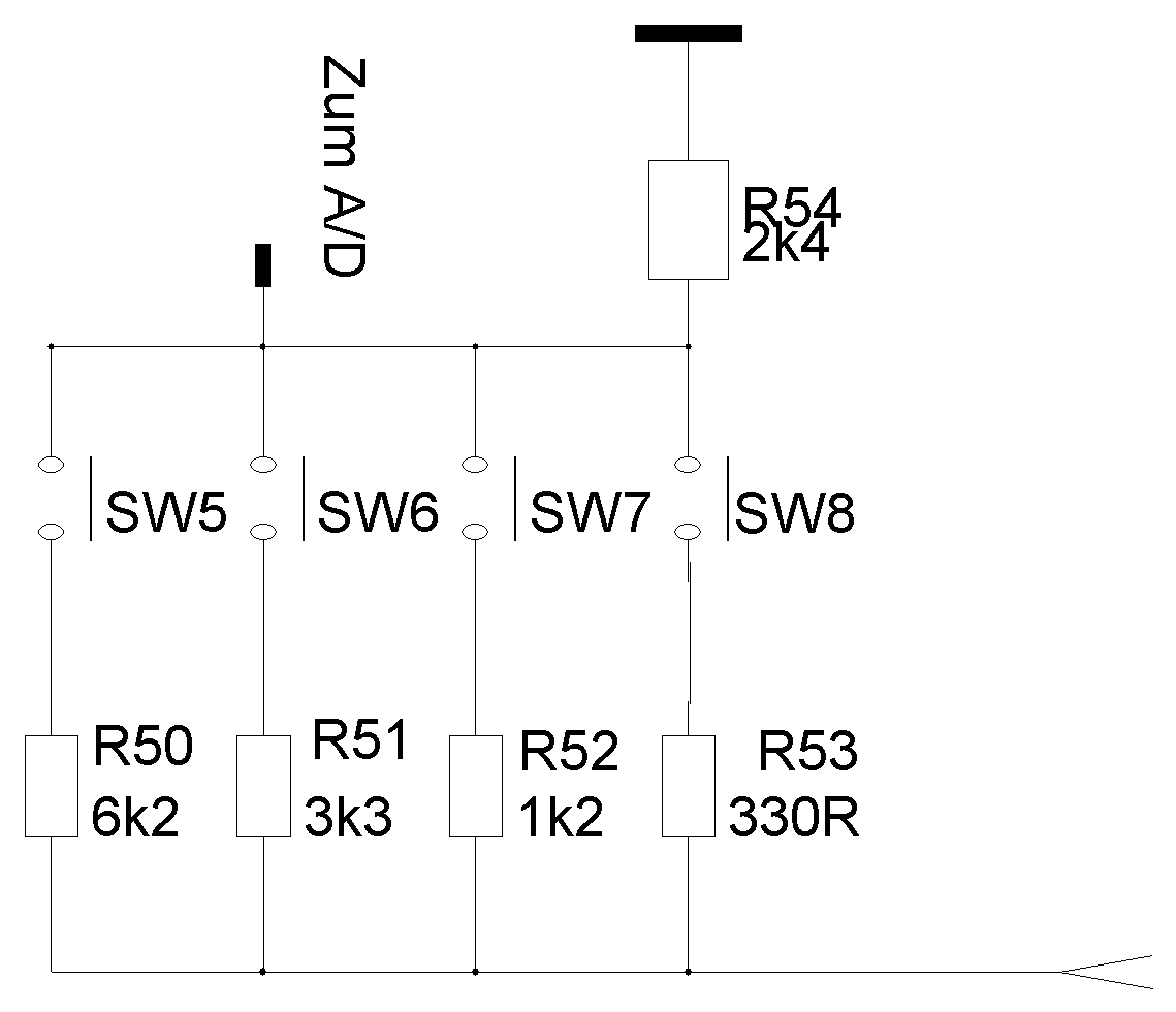

von Wolf-Ruediger Juergens (Gast)
Wenn die Ports knapp sind benutze ich einen A/D-Eingang.
Beispiel mit 4 Tasten als Anhang.
Grüße
Wolf
