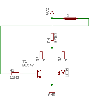

wollte fragen ob die obige Schaltung so funktioniert.
Kann ich R2 und R3 weglassen und die LED direkt kurzschliessen, oder
brauche ich die Widerstände?
IC hab ich momentan beim 10mA und IB bei 1mA.
Sinn der Schaltung sollte eine Zustandsanzeige der Sicherung sein. Die
Sicherung ist automatisch rückstellen und dass man sieht wenn sie
angesprochen hat, sollte eine LED leuchten.
Links vom VCC ist der Eingang, rechts von der Sicherung gehts zur
weiteren Schaltung und zurück zur Basis von T1.
danke
Mat

Statt R1, R2, R3 nur 1 Widerstand
und
Transistor parallel zur Diode
ist ok.
Basis-Vorwiderstand hochohmiger (derzeit ist Ib = 1A!)
z.B. 10k
(den kann man auch kaufen, 11,3kOhm-Widerstände muss man sich
schnitzen).
Widerstand 10k zwischen Basis und Emitter, damit der Transistor auch
sicher ausschaltet, wenn die Sicherung fliegt.
Dann dürfte das gehen.

danke soweit.
R1 sollte natürlich 11k3, also 11,3 kOhm sein - theoretisch, was die
E-Reihe dann ausspuckt schau ich dann.
wenn ich 10k zw. B und E hänge hab ich ja einen Spannungsteiler und dann
ca. 6V an der Basis.
Wenn ich es etwas hochohmiger Berechne sollte auch ein Betrieb an 10-28V
möglich sein, oder ?
@Stefan:
gute Idee, nur bekommt dann die Schaltung noch Strom - sollte nicht
sein.
danke für die Hilfe
Mat

Die Schaltung funktioniert so nicht. Du musst Kollektor und Emitter
vertauschen!
Ich würde die Schaltung sowieso etwas anderst aufbauen. Im Anhang mein
Vorschlag dazu. Der Vorteil dieser Schaltung ist, dass er sogut wie
keine Ruhestromaufnahme besitzt.
Funktion:
Ist die Sicherung ganz, so ist die Basis-Emitter-Spannung 0V -> der
Transistor sperrt.
Wenn die Sicherung auslöst, so zieht die (niederohmige) Schaltung den
Ausgang nahe Masse-Potential, es fließt ein Basisstrom, der Transistor
leitet und die LED leuchtet.
Grüße, Florian

Du hast den Transistor verpolt: Beim PNP fließt der Strom in den Emitter
rein und 'kommt' am Kollektor (und Basis) wieder raus.
(Es sei denn die Schaltung ist für die negative Versorgungsspannung.
Aber das ist aus den Angaben nicht ersichtlich und dann hättest du die
Diode falsch gepolt)

ok, danke.
Dann werd ich die Schaltung nach Florian Pfanner probieren.
Hab den Rc als 1k berechnet ( 1k04 ).
Hab dann bei 12V 10mA und bei 24V 25mA, hab Ucesat nicht berücksichtig,
aber +/- dürfte das scho stimmen =)
Wie komm ich auf Rb?
danke
Mat

>...12V 10mA und bei 24V 25mA...
Hast du so schlechte LEDs? Die brennt dir ja das Auge weg...
Rechne mal eher mit max. 10mA. --> Rc ca. 2k2 - 2k7
Rb war schon immer 10k, egal wo ;-)
Rb sollte als Daumenregel höchstens ca. Rc*B (Gleichstromverstärkung des
Transistors) sein (gaaaanz grob).
Das sind dann z.B. 2k2 * 150 = max. 300k, und da ist 10k doch satt im
grünen Bereich, oder?

Wegen dem Uce-sat: Die Spannung bewegt sich im Bereich 0.1V, sollte also
bei deinem Versorgungsspannungsbereich keine Rolle spielen.
Rb: 10k sind i.o. Zur Berechnung: Ube=0.7V, also fällt über Rb ~11,3V
(bei 12V Versorgung) ab.  Ib = Ic/B, wobei B hier nicht so groß ist wie
im Datenblatt (>200). Der Transistor wird übersteuert, da geht die
Stromverstärkung zurück. Nehmen wir an, dass B hier 10 beträgt, das
genügt. Ib währe dann 1mA und somit Rb 11,3k Wenn mans genau nimmt.
0.1mA mehr oder weniger dürfte egal sein.
Du hast noch gefragt, ob der Strom nicht dazu führt, dass die
Kondensatoren in der Schaltung aufgeladen werden. Das stimmt im prinzip
schon. Aber zur selben Zeit verbraucht die Schaltung ja auch Strom. Das
ganze kann man sich so vorstellen:
+12V --| Rb |------------------
                   | C       |  | RL
GND ---------------------------
(mein ASCII-Art ist nicht so gut ;)
Rb und RL(=die Schaltung) bilden einen Spannungsteiler. Der Kondensator
kann sich nur auf die Spannung aufladen, welche durch den
Spannungsteiler bestimmt wird. RL ist < 100 Ohm, Rb 10k. Die Spannung am
Kondensator währe somit (bei 12V Versorgung) ~100mV. (wahrscheinlich
noch weniger, da RL << 100 Ohm)
Mit dieser Spannung sollte in deiner Schaltung noch nix passieren.
Ich hoffe du verstehst, was ich meine.
