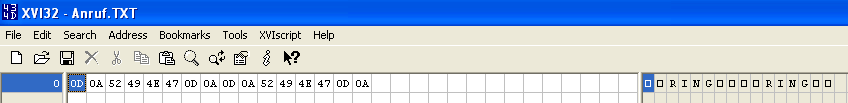

Ich habe zu den drei Leitungen GND, RX und TX so lange weitere
hinzugefügt, bis es funktioniert: zuerst RI, was nicht half und dann
noch DTR. Nun funktioniert es.
Allerdings: der Spannungshub der Signale beträgt nur ca 3V, gemessen auf
dem Leitungsstück zwischen PC-Ausgang und Eingang in den RS232 des
Datenkabels. Dort hatte ich eigentlich +/- 10-12 V erwartet.
Wenigstens die Signale sehen so aus, daß sie das Wort 'RING' darstellen
könnten und auch die Abstände zwischen 'RING' .... 'RING' sehen
plausibel aus.

Also um Klarheit zu schaffen, habe ich mein Siemens Handy mit
Pegelwandler an den PC angeschlossen und bei mir angerufen und mit
Hyperterminal aufgezeichnet. Das Ergebnis ist der Screenshot von XVI32-
damit sollten alle Fragen beantwortet sein.
Grüße Niels
