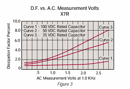

@Falk Das Stichwort hier ist Dissipation Factor DF. Nach groben Schätzungen könntest du mit einem AVX X7R 1206 und 100V bis zu 0,5 Watt Verlustleistung haben. : The watts loss are: Watts loss = (2 π fCVV) (D.F.) : 2*3,14*470k*80*0,36*80*0,36 * DF Mit DF ca 0,5..1 --> 0,25W..0,5W Dises MLCC sind für Gleichspannungen mit einem kleinen Wechselspannungsanteil gebaut, und da sind sie auch ganz brauchbar. Sieh dir mal das Bild an (aus AVX-Datenblatt), da sind wir noch weit weg von 80Vs (oder 80Vss). Auch interessant: http://www.murata.com/cap/measure.pdf
Richtiger so: 2*3,14*2,2n*470k*80*0,36*80*0,36 * DF Mit DF ca. 5% - 10% --> 0,25W..0,5W
