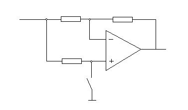

also sollte ich den DAC so ansteuern, dass er von 0-8V alles ausgibt,
und die -5 über nen extra pin am AVR auf den Ausgang schalten?
Wenn der DAC aber 0V ausgibt, und über den TRansistor gleichzeitig -5V,
gibt das keinen kurzschluss oder ähnliches?
Nicht an den Ausgang, sondern vor dem OP damit du dessen
Bufferwirkung mitnehmen kannst.
Ja, musst du halt durch Widerstaende oder noch eine Diode dafuer sorgen
das dies keine Probleme gibt.
Mir kommt da noch eine andere Idee. Es gibt da so Schaltungen
die es dir erlauben die Verstaerkung eines Ops zu invertieren, also
von Buffer auf Inverter umzuschalten. Weiss jetzt garnicht wo ich
das gesehen habe, vermute Tietze&Schenk oder AoE. Damit koennte
man das wohl auch sehr elegant hinbekommen.

von spess53 (Gast)
HI
@Olaf Meinst du diese Schaltung? Mit dem Schalter lässt sich zwischen
invertiert und nichtinvertiert umschalten.
MfG Spess
