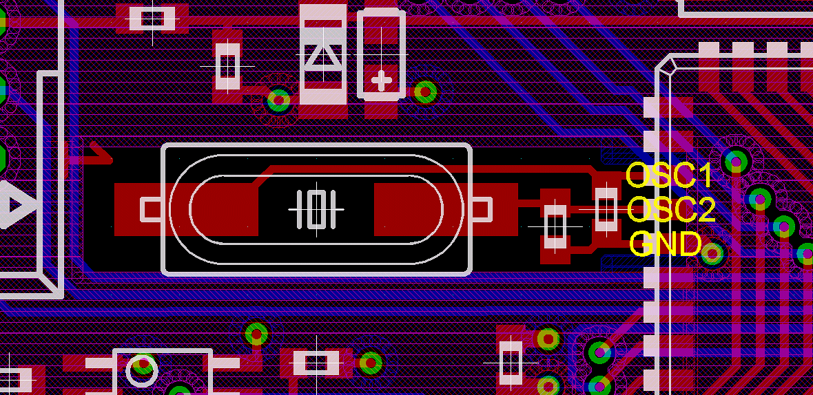

Hallo!
Eine kurze Frage: Womit kopple ich weniger Störsignale in einen IC ein
(zweilagige Platine, IC auf Oberseite, Oberseite bis auf Bohrungen für
Bauteilbeinchen komplett Massefäche):
a) Platzierung eines Quarzes direkt NEBEN dem IC und dementsprechend
längere Routingwege für die Verbindungsleitungen IC <-> Quarz.
b) Platzierung eines SMD-Quarzes UNTER dem IC, direkt zwischen den daran
anzuschließenden Pins.
Der Logik halber würde ich b sagen, aber hat evtl jemand
Erfahrungswerte?
Wieso länger? Die 5..10mm sind kein Problem. Man sollte aber dort keine
anderen Leitungen langziehen, da dann Störungen einkoppeln können.
Kann man machen, bringt aber keinen nennenswerten Vorteil.
MFG
Falk
Könnte bei einem IC mit SMD-Pins sogar noch schlimmer sein, weil Vias
idR. auch Impedanzänderungen mit sich bringen.
>aber hat evtl jemand Erfahrungswerte?
a) hat bei mir bisher immer funktioniert
Im Layout sind ein paar Sachen zu beachten:
1) Stromschleife OSC1-C1-GND klein (EMV)
2) Stromschleife OSC2-C2-GND klein (EMV)
3) Stromschleife OSC1-XT-OSC2 klein (EMV)
4) Masserückleitung über GND-Pin (evtl. eigene Masse-Insel für Quarz)
5) unter dem Quarz nicht unnötig Signale durchführen (freistellen)

In dem Fall handelt es sich um einen "normalen IC" (wie nennt man das
überhaupt - naja, also jedenfalls das Gegenteil von SMD). Mit einem
SMD-Quarz würde ich mir also zwei Vias sparen. Da unter dem IC eine
Massefläche ist und der Quarz zufällig auch noch genau zwischen die
beiden entsprechenden Pins des IC passt, kam die Überlegung, ihn gleich
platzsparend auf dem unteren Layer unter dem IC zu platzieren.
Aufbau wäre also:
    ________
   |   IC   |
----------------   <- 2-Layer-Platine mit Massefläche auf oberem Layer
   |  Quarz |

@ serj (Gast)
Bedrahteter IC oder Through Hole.
Ist nicht wirklich kritisch. Dein Quarz schwingt nicht auf 1 GHz.
Sowas macht man selten. In Serienfertigung ist man meist bemüht, alle
Bauteile oben zu platzieren, dann wird das Löten einfacher und billiger.
